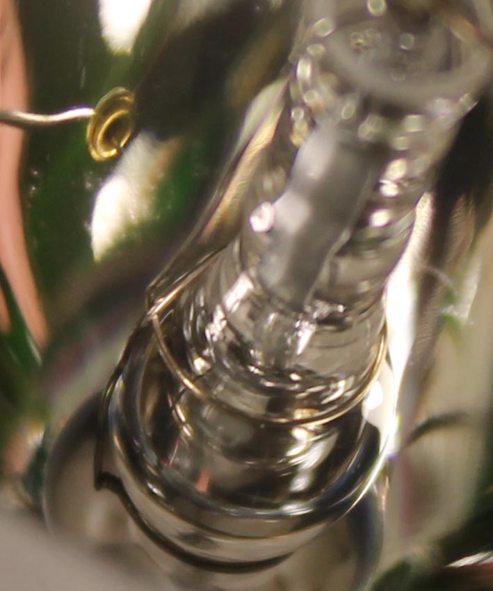

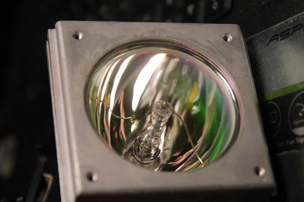

Есть другой вопрос, по лампе. В общем пришла лампа, не оригинал, у неё проволока находится в непосредственном контакте с колбой. Боюсь, что это может привести ко взрыву лампы. Не понимаю для чего вообще эта проволока? Можно было бы плоскогубцами её оттянуть от колбы на пару миллиметров, но отражатель мешает подлезть. Самым простым решением в данном случае было бы откусить её бокарезами. Что посоветуете, коллеги?
Так же смущает размер самой колбы, она по ширине на 3мм примерно меньше предыдущей лампы. Старая лампа тоже не оригинал. Пробовал запускать ненадолго, напряжение 75в, ток 2,4А. С виду 200вт лампы поширее будут. Как думаете, не рванёт? Боюсь за световое колесо, там защитного стекла нет.
