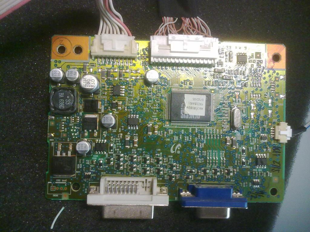

Code: LS20HABESQ/EDC
Type: BR20CS
Проц+скалер Genesis gm5766-LF Наклейка: M-HA20B9BDa 1003 (8A80) 07.02.06 sn CN08BN4400137ASE38B238016
БП+Инвертор: dmo565r на SEM2005
Flash 25LV010
в результате замены вспухших конденсаторов ,включается но нет подсветки и изображения.

Отсутствие изображения и подстветки одновременно - говорит о неисправности материнской платы.
Если напряжения все в норме и нет пульсаций.. попробуй перепрошить. Иногда это помогает. Только сохрани старый дамп, чтобы в случае чего... (если дело не в прошивке) можно было откатить обратно.

Так объясни же толком - индикатор включения на нажатие кнопки ON/OFF реагирует?
если включить монитор без Flash 25LV010 проц может выйти из строя :
Это которая в панельке? Так это не флешь, а процессор. Не пойму, зачем её вообще трогать?
Вообще-то надо бы схему в студию - а так гадание на кофейной гуще получается. Случайно не этот?

на кнопку включения не реагирует))
  200520122481.jpg  155.01 КБ  Скачано: 1069 раз(а)

Санёк159, был уже дан дельный совет от Nik_Al...ситуацию спасёт перепрошивка FLASH 25LV010. Из-за бешеных пульсаций в результате дутых литиков у флешки часто "сносит крышу". И повнимательней проверь все напряжения на mainboard...+3,3, +1,8.

Видишь... там на плате восминожечные микросхемы. Так вот - одна из них загнулась (слетела прошивка). Ну и емкости надо поменять. Эти лысые бочонки пользуются дурной славой.

Санёк159, ага, наконец понял проблему, нужна программа GProbe 5 для прошивки твоего монитора.(Если у тебя Genesis gm5766-LF...)Так как монитор 204B выпускаются в двух модификациях.С хорошо знакомым Novatekoм - NT68F632ALG и, не совсем знакомым Genesisом. Поэтому сначала надо убедится ,что имеете дело с GENESISом.
