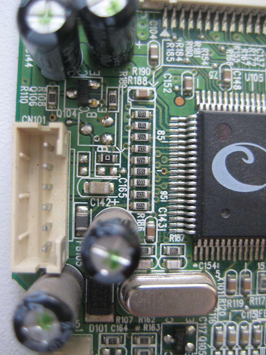

Подобную проблему на Acer P193W ad решил заменой литов 1000mF 25v рядом с диодными сборками и 680mF 25v на 1000mF 25v между сборками и трансом инвертора. Осцила нет, но по тому как они нагревались, было принято решение заменить.Мерцания пропали моник на прогоне... голливудская улыбка

Изображения 2- типов плат:
На первой присутствует C165.
На второй отсутствует конденсатор.
TSUM16AL-LF
 Размер файла:  725.19 КБ
 Просмотрено:  337 раз(а)
TSUM16AWL-LF
 Размер файла:  665.44 КБ
 Просмотрено:  280 раз(а)
