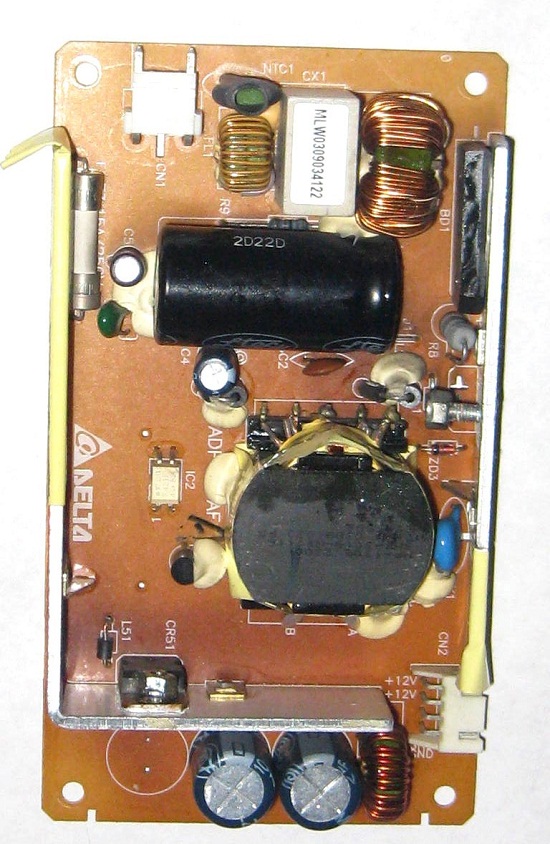

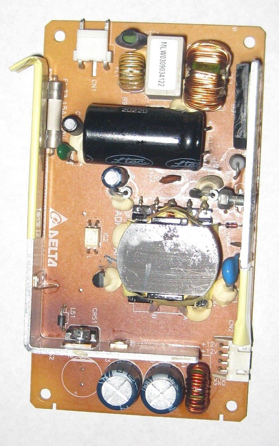

Сгорел блок питания 12- вольтовый на монитор Viev Sonic VX 800. Нужна схемка позарез...Из двух силовых элементов - один удалось прочитать - это вроде как полевичок К 2843.. Такой вроде есть в природе и картинка совпадает.. а вот второй элемент- прочитать невозможно - нарушен корпус...Вроде как STR читается, хотя если Шим- контроллер- то на нём всего три ноги....То есть корпус как у 1- го, - как у полевичка. Может кто встречался, или есть схемка.. Что это за ,,зверь второй ?,,

А выпрямляется выходное переменное напряжение в постоянное чем? Два диода в одном корпусе с общим катодом. Применить можно MBR10100.

На плате возле транса есть название модели, заляпанное клеем, ADP-???. Далее, если стоит полевик, STRка отпадает. Элементы на плате имеют позиционные номера, нужно их сообщать. Скорее всего, на нижней стороне платы стоит ШИМ - какой?

Плата- двусторонняя, то есть на второй стороне тоже схема,элементы... Разумеется там и диоды и резисторы и микрушка восьминоговая есть ... Правда на ней ерунда какая то написана DAPOB PKCB , то есть выпрямить выходное есть чем ( диоды)...Рядом с трансом- срезал каплюшку - ну написано ADP-60AF.. Это о чём- нибудь говорит? И всё- таки по моему я не ошибаюсь- первый силовой элемент- полевичок.., и именно К 2843... Он легко читается.. А второй, с нарушенным корпусом...Вначале читается STR, далее вроде как 1.. Дальше трудно прочитать...Но шимки трёхноговые мне как- то не попадались.. Обычно вроде как 5- ти...ног. На счёт позиционных номеров элементов..: Полевичок -Q1 STR -ка - СR 51 ( Странно ???) Но на первой фотке видно и читается именно так.. Рядом...какая- то индуктивность L 51. ...Нет, нужна всё-ж схемка....

По моему понял на счёт втророго элемента STR... Выпаял и рассмотрел уже более детально..Скорей всего был прав ТЕ ( старший модератор).. При детальном рассмотрении это похоже что STPS 20 H 100 CT То есть два диода с барьром шотке. и выполнено это в корпусе как транзистор- три ноги...Средняя-общий катод диодов.... Ну теперь должен победить, если микруха не накрылась...Сейчас загляну по сылке, куда меня направил Dima644.... Огромное всем спасибо за помощь и внимание !!!!!!!!

Всё пошло... Не стал заморачиваться- заменил диодную сборку.. Это точно оказалось STHS 20H , и полевик- К2843. Микруху - контроллер ШИМ- менять не стал - потому на счёт замены её аналога- ничего сказать не могу , далее симитировал нагрузку- взял лампочку 12 вольтовую ( с бардачка машины- 5 W) .Лампочка сразу загорелась после подачи сетевого на модуль питания.. Замерил мультиметром- 11. 8 вольт... Поставил модуль в монитор- всё заработало.. Ещё раз всем спасибо за понимани и помощь.. Может кому- нибудь пригодится это. Тему закрываю.....
