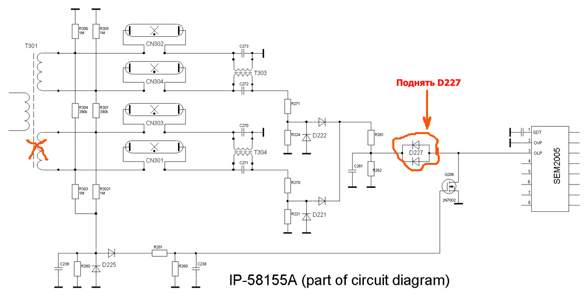

Ну что, господа Мастера! Я к вам снова с просьбой... Трансформатор, конечно, я у себя не нашёл... Решил использовать имеющийся с удалённой сгоревшей обмоткой. Вот только не могу понять, как правильно запитать 2 лампы от оставшейся целой обмотки. Схема подключения ламп немногонестандартная, нет конденсаторов, за то есть два трансика. Боюсь накосячить. Разрисовал часть схемы. Начитался всякого в форумах. И что один предлагает, как решение проблемы, другой критикует... Будьте добры, помогите!

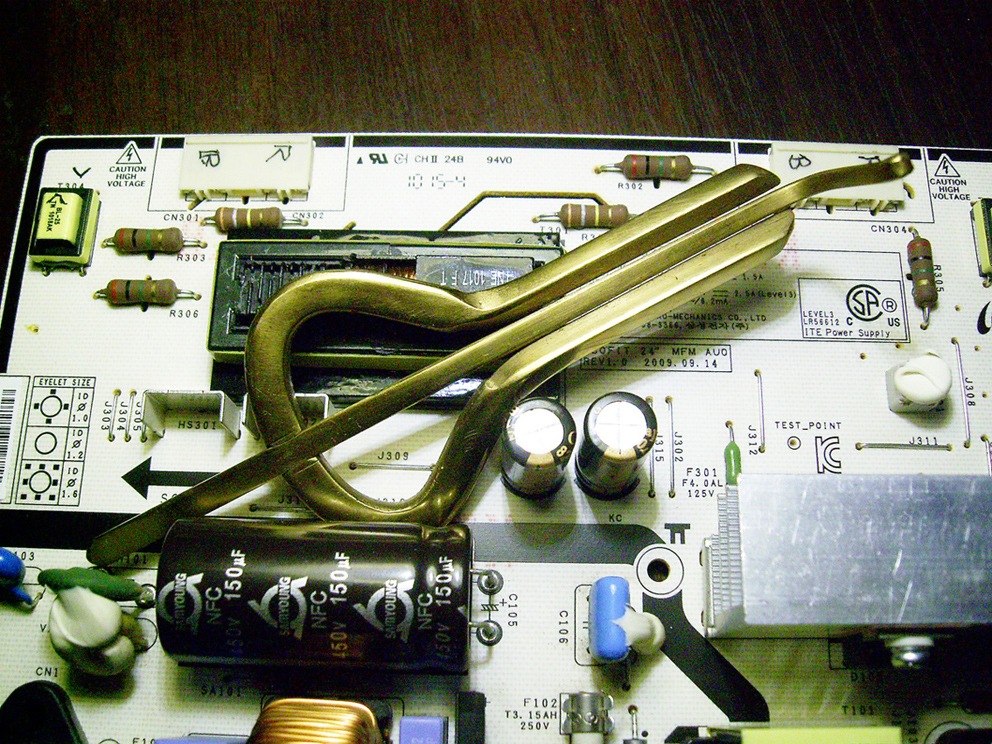

Докладываю. Может быть, мой опыт кому-то пригодится. С трансформатора была удалена негодная обмотка, по технологии, описанной на форуме. На плате была поднята диодная сборка D227, после чего подсветка заработала!!! Яркость регулируется, подсветки от 2-х ламп вполне хватает.

wildcat-lg, Какие лампы подключил?
wildcat-lg
Сообщения: 35
wildcat-lg
Сообщение #45 От 29/11/2014 19:55 цитата
Одну верхнюю и одну нижнюю. Две остались в резерве. Топология платы сделана так, что от каждой обмотки запитаны одна верхняя и одна нижняя лампы. Всё получилось автоматически.

Попробуй вырезать аккуратно битую обмотку и намотать вместо нее новую,витков 20-30 (провод можно потолще) и нагрузи ее кондером 68пФ 3кВ.Будет работать 1 лампа,но это лучше чем ничего,до замены транса.
