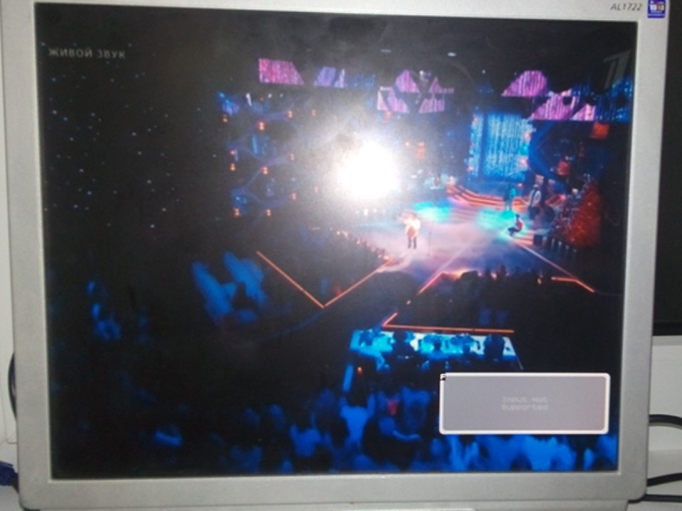

Починил монитор acer al1722 и подключил к нему рессивер DVB-T2 по HDMI через переходник к DVI порту. разрешение выставил на приставке 720р. Вобщем сделал своеобразный телевизор на дачу. Так вот в чем вопрос-он показывает, но по экрану перемещается табличка с надписью Input not supported. Я так понял что ему не нравится частота с приставки 50Гц, ему надо 60. как отключить эту табличку, задолбала она по изображению плавать. спасибо!

komar-2, подключи к компу, и её не будет!

komar-2, Попробуйте в ресивере в настройках поискать. 50 - 60 герц там вряд ли есть, но возможно есть переключение например на систему NTSC. Она применяется в Америке и Японии, а там телевизоры работают на 60 герцовой развертке.
В прошивке надо искать, но это тяжело. Можно попробовать у скалера кварц процентов 20 на ниже по частоте поставить. Если монитор после этого заработает, то он будет считать 50 герц за 60.

я понимаю что ее не будет, а зачем мне комп то? недовольство, огорчение
переключение на 60 герц там нет, уже смотрел. ntsc надо посмотреть,но помойму там только пал.про скалер-надо попробовать, поеду когда на дачу гляну. спасибо за помощь
