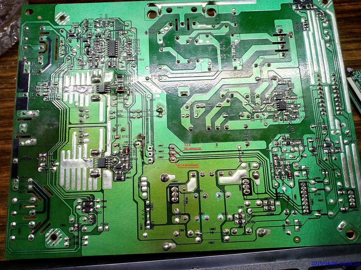

Доброго времени форумчане! Hanns-G HG221A перестала работать подсветка.
БП HG 216A
main-E154554 SH-A94V-0
Выявил неисправные спареные полевики инвертора,заменил подключил родные лампы. Лампы мигнули и погасли. Подключил проверочные лампы все заработало. Решил заказать из китая LED подсветку. Шли долго. Перед подключением новой подсветки решил определить куда подпаивать провода управления включением и рег. яркости. Вновь подключил проверочные лампы,но теперь и они могнут и гаснут. Подумал ну и хрен с ним. Все равно поставлю новую. Нашел по плате где должно идти управление включением, но при выключеном состоянии есть напряжение в 4,1 В включаю напряжение пропадает. Получается все наоборот. Питание рег. яркости есть 3,2 В. В чем может быть проблема? Может прошивка косячит? замешательство хммм...
БП
 Размер файла:  603.75 КБ
 Просмотрено:  306 раз(а)
main
