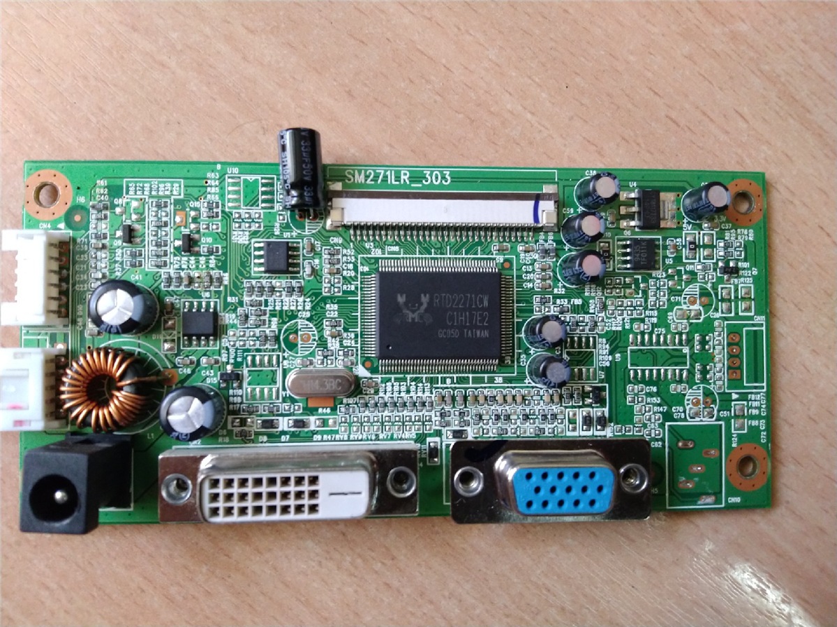

Дано: LED монитор DNS WD2360.
БП Внешний 12в 3а - исправен.
Скаляр с маркировкой SM271LR_303(фото прилагаю)
Подозрение на слетевшую прошивку.
Что замерил:
на U4 3.3v 5.2v
ну и так потыкав куда попало на плате, в основном 3.3 5 и 12в везде есть.
Предохранители целые.
Замена R38 1.8Mom
Если кто подкинет даташит на RTD2271cw буду очень рад(а если полную схему на скаляр, то безумно благодарен), ну и подскажет где еще что посмотреть.
Ослик есть, но щупы будут только через месяца 2.

По номиналам с16, с27 кто подскажет сколько должно там быть?
