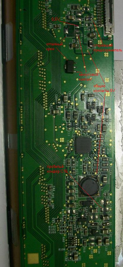

Здрасте! Нужна консультация.
Сгаревший предохранитель по 5V на плате матрицы, из-за пробитого кондера, и, дальше по цепи, не работает крен (похож на полевик с маркировкой - 8JU08, датащит не нашел) на выходном контакте напряжение (от-куда-то) 0,6V, с отпаяным "полевиком" то-же. Каое напряжение подается на матрицу, с крена, судя по маркировке - 0,8V? Пробовал, на свой страх и риск, закоротить крен - изо. есть но с "шумом" по всему экрану.

Да там вроде все стандартно 1.8 и 3.3В кренки. Номер детали какой? Схема есть? Какой конденсатор пробит был?

Очень похоже на стабилизатор 3,3В, типа 1117-33, только с другой цоколёвкой. 3-я ножка где 0,6В куда идёт, случайно не на дешифратор?

матрица - M170EU01
3-я ножка (подписана -GAVCC1) идет на микросхему в корпусе - QFP с сотней ножек по периметру с маркировкой:
AUO-020
G06450144
4E102
датащит не нашел.

Прилепи пока какой есть под рукой стабилизатор на 3,3В. Позже попытаюсь найти даташит на оригинал.

Очень похожа на RT9166A-35PXL в SOT89 c номинальным выходным напряжением +3.5V. Cm: Скачать M190EN04_SCH.pdf с WebFile.RU Там схема от 19", но многое похоже.

Тоже думаю что RT9166A-35PXL, даже маркировка совпадает , правда, наоброт - J8, возможно ошибся составлявший таблицу.

Поставил стабилизатор 3,3В, типа 1117-33 - немного греется (палец терпит), напряжение на выходе 3.27V, все работает, изображение как бдто бледноватое.
Будет работать или надо ставить RT9166A-35PXL - 3.5V?

Лучше на 3,5 поставь. Ну или можешь шоттку на землю с GND стаба кинуть.(вредный совет подмигивание)

так и сделал, напруга 3.5V, изображение такое-же - наверно так и должно быть. (почему совет вредный?)

Интересно что на схеме (ссылку исправил, вчера по запарке вставил не тот файл) это напряжение отмаркировано как V33, несмотря на то что в явном виде указан стабилизатор на 3.5V. По идее отличие этого напряжения на доли вольта не должна никак сказываться на картинке - от него питается только логика. Диапазон подаваемых на ячейки напряжений определяется питанием DAC драйверов (AVDD) и напряжениями, формирующими гамму (V1 .... V14 - или сколько их там штук). Их имеет смысл проверить. Также на контраст влияет правильность установки Vcom - проверяется по мерцанию на тестовых полях .
