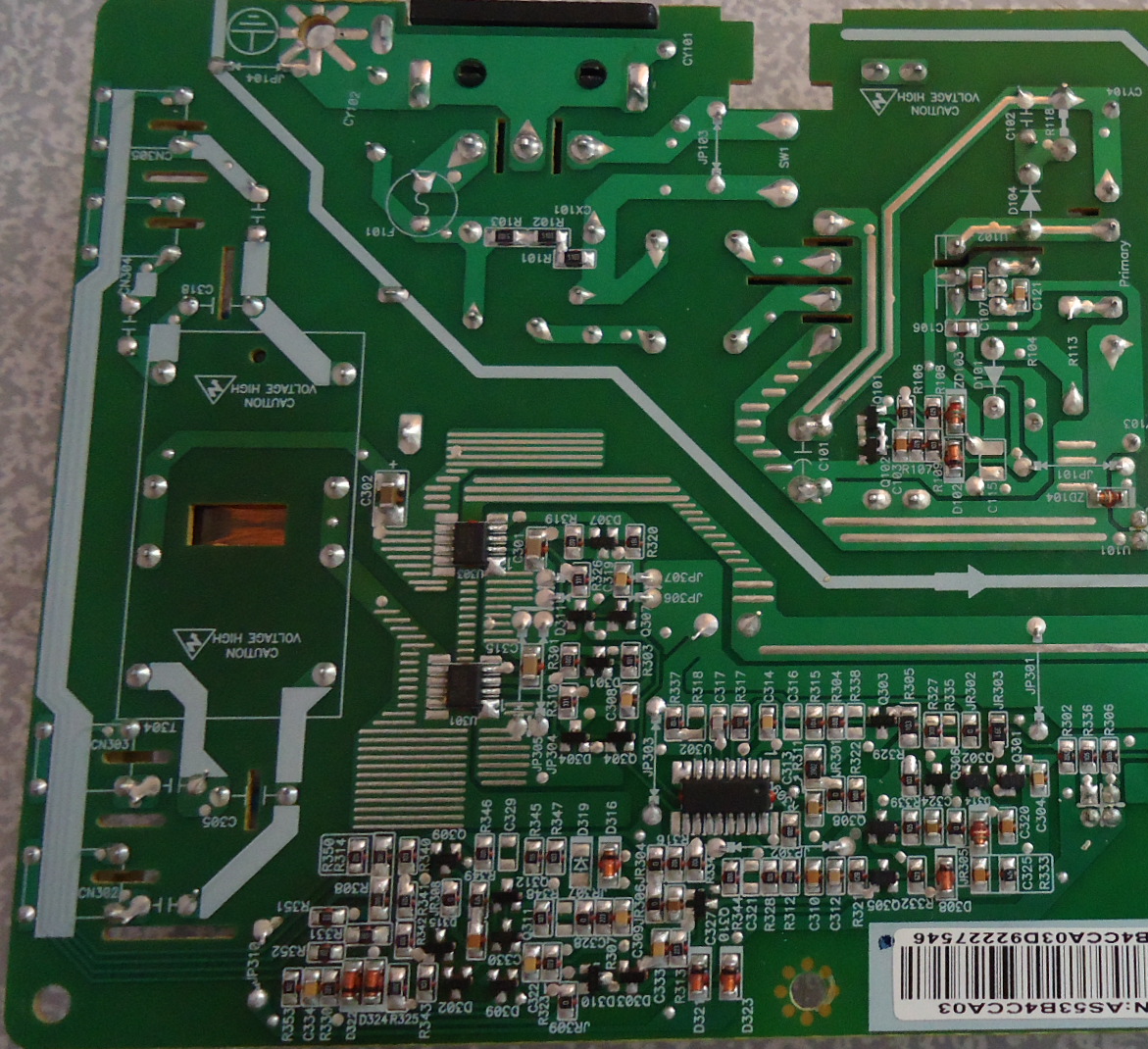

проц:TSUM17AK-LF-1
БП:P6NK60ZFP
память:25L1005MI
прищел с дефектом не включается.Заминил все литы в бп.Напруги все в норме светодиод постоянно горит зелёным.На кнопки не реагирует.Грешу на прошивку.Весь нет облазил не нащел.Пробовал чистую память ни каких изменений. ПОМОГИТЕ ПОЖАЛУЙСТА

Прочти и старайся соблюдать правила. Каждому приходиться объяснять как и что надо писать.
Напруги все в норме
Какие напруги? Результаты измерений где?
Я не уверен, что ты проверил все напряжения.
И на кнопку включения?
Грешу на прошивку
На каком основании? А если у тебя просто не работает инвертор и ты не видишь изображение.
Какую память?

nick_makken, еще раз прошу перечислить конкретные значения питающих напряжений, которые ты измерял, то что на кнопке 3,5В мне уже не нравится, а ты пишешь "Напруги все в норме". Работает ли инвертор?

Кварц исправен генерит, напряжение на памяти и на проце 3,3 вольта, инвертор отдельно работает(принудительно запускал). Нужна прошивка на U2 25L1005MI.

nick_makken, почему сразу прошивка, а если уровни напряжений кнопок не понимает процессор? Каким напряжением запитаны резисторные делители кнопок? По идее должны 3,3В (схемы у меня нет), тогда почему на кнопке 3,5В? Там, что есть стабилизатор на 5В?

с БП выходят 5 вольт и 14 вольт, на плате процессора 2 стабилизатора напряжения на них по 3.3 вольта, ни одна кнопка не замкнута на всех по 3.3 вольта

Наконец-то, значит одно напряжение 1,8В не проверил. Найди на плате PNP транзистор Q8, на коллекторе которого должно быть 1,8В. Схема подходит от VG2021m-2p.

1.8 есть. прищел в ремонт такойже с него прошивку подкинул заработал если нужна могу выложить спасибо большое за поиощь тема закрыта
