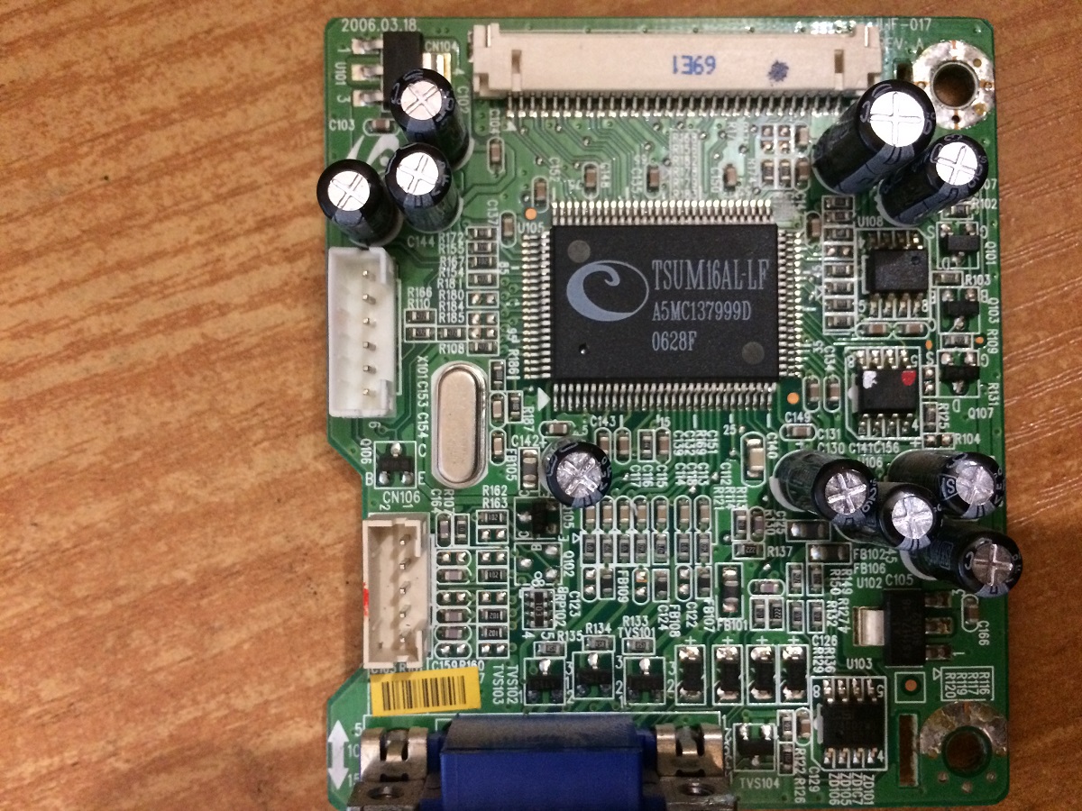

liroychik1
Сообщения: 14
Сообщение #29 От 24/09/2019 17:28 цитата
все конденсаторы были заменены на новые, инвертор вообще отключал выпаяв перемычку - проблема не ушла, из чего делаю вывод что проблема не в нем
следуя логике думаю что должен быть какой то контроллер питания матрицы либо ключ который подает питание, но ввиду отсутвия опыта не знаю как он должен выглядеть (не он ли рядом с разъемом шлейфа слева ?)
вот мат. плата

SASHATOD
Сообщения: 9889
SASHATOD
Сообщение #30 От 24/09/2019 17:36 цитата
liroychik1, смех Ну ну голливудская улыбка
on/of,brig подмигивание это на подумать подмигивание подшучивать, дразнить улыбка
FreddikMerfi
Автокран Ивановец
Сообщения: 4134
FreddikMerfi
Сообщение #31 От 24/09/2019 21:15 цитата
liroychik1, нафига ты полез в скалер? Причина в блоке питалова, на низкой стороне, на обратной стороне платы, где SMD компоненты! Скалер не трогай! Подсветка у тебя CCCF и питаеться от инвертора и регулируеться яркость подсветки тоже не от скалера! Причина не на скалере, это однозначно! Слева, под парт номером U101 это стабилизатор, но он не имеет никакго отношения к подсветке, в принципе как и вся плата скалера в целом.
Antiox, какие ещё литы в ,,горячей,, части? У автора просадка напруги под нагрузкой в инверторе! Что за бред советуете? Из каких деталей состоит? Так автор скинул название блока, в интернете всё есть и решаеться такой вопрос за 30 минут с перекуром в 10 минут.
