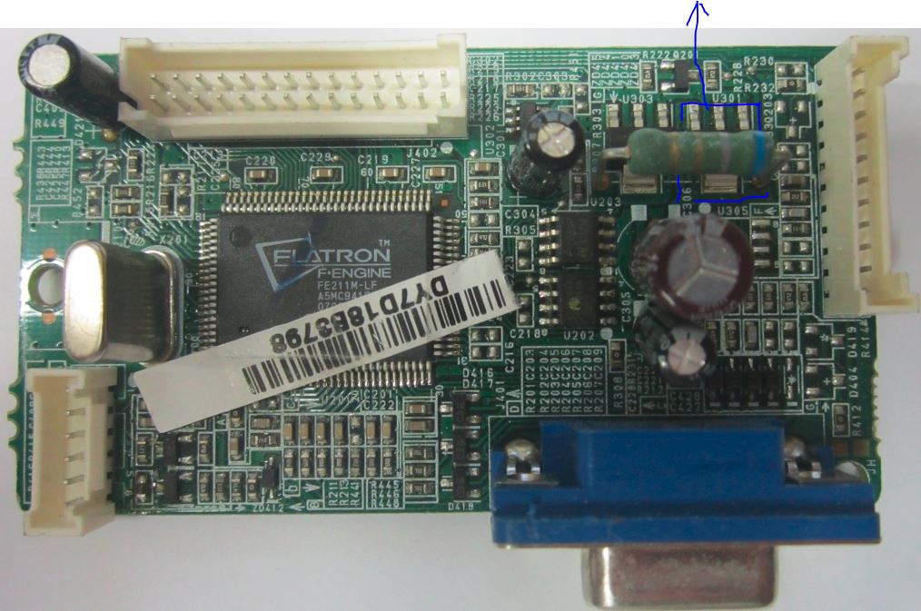

Сгорел транзистор EH16A на древнем LG1919s, обведено на фото в синий квадратик. Кто знает, есть ли русские аналоги его? Или чем можно было бы заменить?
  Снимок-14.JPG  118.03 КБ  Скачано: 2989 раз(а)

вообще-то это на стабилизатор похоже

Смотри на позиционый номер детали на плате... буквой "U" обозначаются вообще-то микросхемы. (транзисторы - буквой "Q"). Это стабилизатор - однозначно. Что там написано на его корпусе... в студию!

Стабилизатор 3,3В AZ1117H-33. Полный перечень здесь И даташит

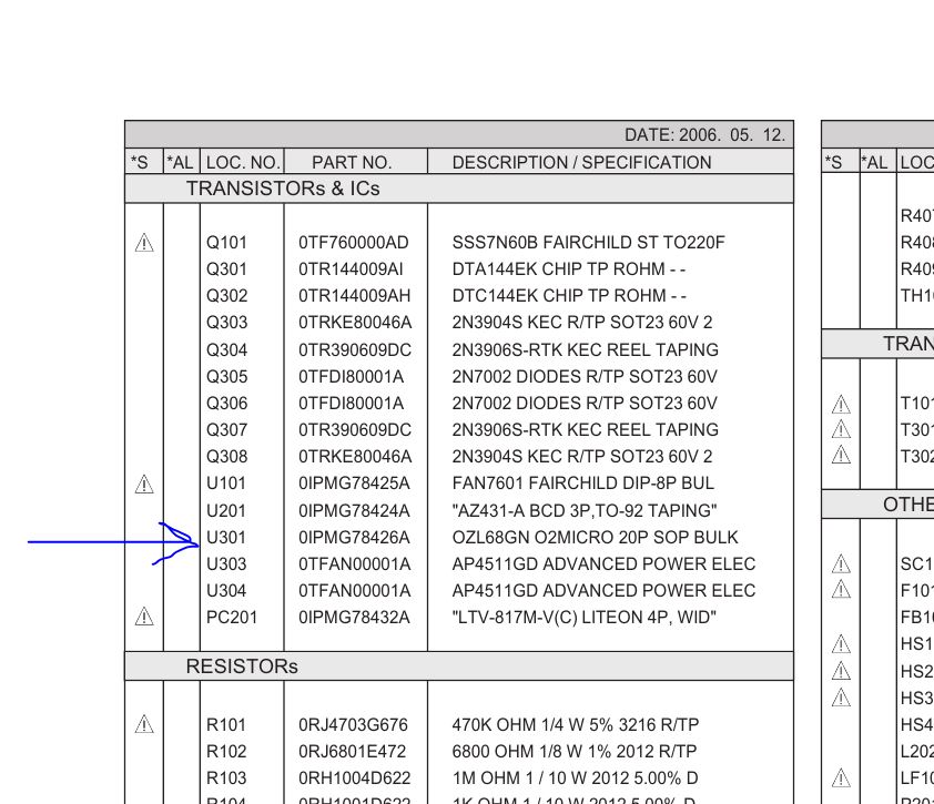

dkv025, у нас на сайте есть мануал в нём партлист в котором написано: ref. U301 0IPMGA0010AAZ1117H-3.3 4.75TO10V 3.3V ... О, -Иваныч55, опередил улыбка пока искал мануал.

dkv025, http://archive.espec.ws/section675/file24813.html

EH16A 630J это написано на стабилизаторе (маленькая деталька с 3 ногами).
ДОБАВЛЕНО 05/10/2012 18:58
там кстати есть и Транзистор под номером U301 вот фотка
  Снимок456.JPG  125.41 КБ  Скачано: 1556 раз(а)

dkv025, транзистор обозначается буквой Q, a U обозначаются микросхемы. Или перевести тему в соответствующий вопросам раздел?

Повторюсь что это кренка 3,3 вольта в корпусе SOT-223 -- полно в продаже, и нет надобности искать русский аналог.

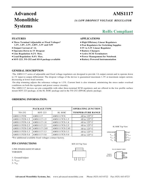

а подойдет ли AMS1117 ? Той точной модели нету в продаже. И кстати EH16A и EH13A одинаковы по параметрам?

Сообщение #12 От 06/10/2012 12:13 цитата
dkv025 писал:
Ну ты вообще обленился:
EH16A=3.3V
EH13A=1.8V
dkv025 писал:
Конечно пойдет если ниже через дефис есть надпись 33 ( указывающая на выходное напряжение 3,3V )
  AMS1117.jpg  73.05 КБ  Скачано: 1571 раз(а)
