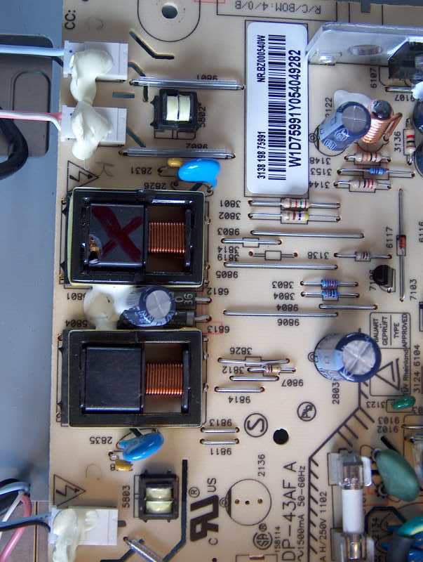

Монитор Philips 190S6
-классика жанра - подсветка зажигается на секунду и гаснет.
Яркость экрана понижена.
ШИМ контроллер- BIT3193G.
Четыре лампочки, два ВВ транса в инверторе, от каждого питаются по две лампочки.
Сразу был диагностирован обрыв вторичной обмотки одного из трансов. Поскольку транс такой раздобыть негде, от безнадёги возникла идея запитать все четыре лампы от одного транса.
Перерезал дорожку к ВВ обмотке сгоревшего транса(чтоб там чего доброго не шёл паразитный разряд), и соединил ВВ цепи параллельно.
Ничего не изменилось. Зажигается на секунду и гаснет. Лампы в порядке, смотрел импульсы на холодных концах осциллом. Амплитуда приблизительно одинаковая на всех четырёх.
Вопрос к клубу знатоков: почему не сработала идея?
Может и второй транс подгорел, шьёт? Не хочется в это верить...

А защиту кто обманывать будет?
На форумах полно инфы о том, как это сделать.

Kotofei4, отключишь защиту, подключи одну верхнюю и одну нижнюю лампу. Радуйся улыбка

Как отключить защиту в этом ШИМ-контроллере? Из даташита чё-то ни фига не понятно..

Kotofei4, не ленись, прежде чем писать, попробуй сам найти информацию. Google сразу дает ответ на твой вопрос.

Защиту отключил. Светодиодик на пятом выводе творит чудеса браво!
Горят все четыре лампы. Посмотрел осциллом сигналы на холодных выводах ламп -амплитуда импульсов одинакова.
Следовательно за лампы можно не беспокоиться, заметной разницы по токам при таком включении нет.
Но вот по нагрузке на трансик.. сомневаюсь, что долго проработает.
Может, всёже лучше будет отключить две лампы?
Что скажете, гуру и корифеи ??
ДОБАВЛЕНО 28/07/2009 18:42
С другой стороны, пользователь ведь всё равно выставит необходимую ему яркость. То есть по нагрузке на трансик вроде большой разницы нет, что две, что четыре лампы. Но зато в случае четырёх ламп ток через каждую будет в 2 раза меньше, соответственно лампы проработают дольше, да и равномерность подсветки не пострадает.

От гуру и корифеев совета не дождался, определил сам опытным путём, что с двумя лампами лучше, выше яркость(но всё равно маловата) и, как это не парадоксально, лучше равномерность засветки по экрану.
Монитор отдан клиенту, проблема решена, всем спасибо за активное участие голливудская улыбка
