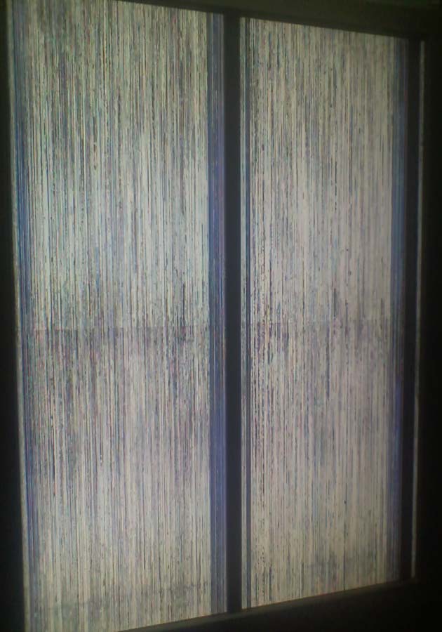

После включения компьютера, минут через 20 появляется рябь. если выключить монитор секунд на 30, то около минуты ряби нет, и потом снова появляется. При попытке сменить частоту, отображаются одни лишь цветные полосы. В чем дело не знаю замешательство
P.S. монитор в верхней части вроде начал немного сильнее нагреваться.

Free Wind, если есть возможность подкинь другую матрицу. Похоже матрица дохнет

Судя по второму ScreenShoot`у похоже на Скайлер, хотя матрицу не стоит исключать

Первый скрин, сделан во время попытки установки частоты свыше 60 Гц, а второй..ну в общем это при "нормальной работе".

Короче, подкинь матрицу. Не поможет, меняй скалер
