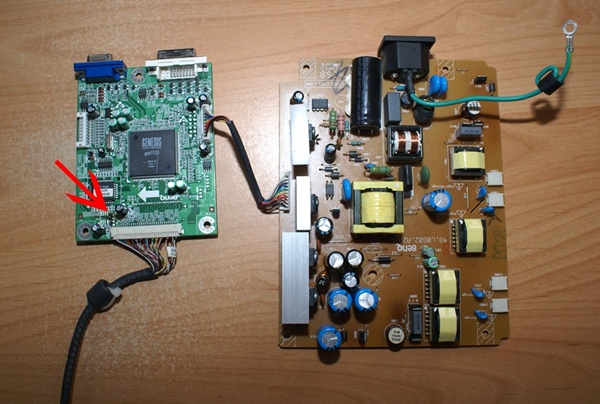

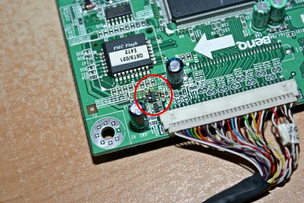

Помогите опознать элемент. Находится на плате Benq FP937s слева на разъеме на дисплейный шлейф. После разбивания дисплея сгорел в уголь. Практически всю надпись удалось прочитать, надпись выглядит так A13N в корпусе SOT-23. В таком корпусе может быть и диод и биполярный транзистор. Подскажите плизз, кто в маркировках разбирается, что это за зверь. А то я день прогуглил и все сцылки на эту маркировку идут на автомобильные генераторы.
пыс. Нашел на убитой комповской материнке такой же элемент, но маркированный просто А. Напаял его на плату Benq, дисплей ожил, но дает только белый растр. перетряс весь электронный хлам, но ничего похожего на A13N не нарыл.

на самой плате нанесена но заводскому надпись, думаю это PART Numer: 48.L1D01.A01
на наклейке такие первые цифры :55L0G01021B8B
Цитата/// Белый экран это отсутствие питания матрицы. Предохранитель проверьте. //// Матрица заведомо рабочая, БП тоже рабочий, если и на плате есть предохранитель, ткните пальцем, плизз

rotfuks, обычно предохранитель в матрице. Питание на разъём матрицы поступает?

Эта штука учавствует в питании матрицы, но не знаю, предохранитель ли это. Я сейчас сдул феном то что я напаял вместо сгоревшего. Промерял на пятаках с самой платы. Получается так. Если смотреть на эту штуку как она у меня на фото в первом посту. С пятаков от верхнего одиночного пина звонится на пины шлейфа номер 28, 29 и 30 . То есть на которые подается 5 вольт на матрицу. А на нижние пятаки на правый приходит 5 вольт а на левый 4,4 вольта.

rotfuks, Принудительно подай +5В минуя сгоревший коммутатор, что на экране будет? Потом будешь с коммутатором разбираться.

Напаял тонкую перемычку, питание пошло на дисплей, все работает. Уже полчаса тест гоняет, пока полет нормальный. Даже не хочу дальше эксперементировать, пятаки на плате сильно слабые, болтаются. Хотя, хотелось бы знать на будущее, за каким каталожным номером значится такой коммутатор или его аналог.

rotfuks, Если схема что вверху тебе дана соответствует действительности вопрос разрешается очень просто.

Это Р-канальный 30 вольтовый транзистор, вот его аналог NDS0605. Копейки стоит, а столько головной боли.
