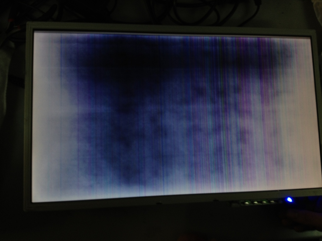

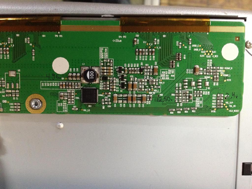

Всем доброго времени суток. Монитор показывает полосы а потом темный экран. но видно что бегает табличка подключите сигнальный кабель точнее только силуэт от неё. Проверил блок питания исправный, процессор с платой исрправный. Подкидывал другую матрицу проблема в ней. матрица LM185WH1. Читал темы сделал замеры, все на фото, поменял диоды, думал повторитель не работает. Куда ещё можно копнуть подскажите?.

GLexa, VGH должно быть порядка +25V - +30V; VGL - минус 5V - минус 9V. По разводке похоже что VGL формируется выпрямителем на D1 и потом стабилизируется парам. стаб. на ZD1. VGH - умножителем на D2 и D3 и "складывается" с VDD

Спасибо буду разбиратся почему занижено VGH
ДОБАВЛЕНО 23/04/2012 15:34
И так если отключить цепль после zd1 То Напряжение становится 6.5 вольт что и нужно соотвественно что то просаживает дальше но что сопротивление цепи 1.ком но его дает резистор R21 если его отпаять то сопротивление становится больше 100ком но при этом всероно идет просадка до 2.5в Куда дальше уходит VGL.

GLexa, Резистор между D1 и ZD1 жив? На сколько "звонится"?

Там 3 сопротивления общее сопротивление 170ом

GLexa, Напряжение на C23 под нагрузкой "проседает"? Сравните напряжения на C23 и ZD1 под нагрузкой, соответственно сразу можно прикинуть потребляемый ток. При слишком большом потреблении по VGL основные "кандидаты" - фильтрующие керам. кондёры (вроде как C22). Если выпрямитель "не тянет" - разделительные конденсаторы и диодная сборка.

Диоды менял не помогло керамику на кз смотрел нормально, буду выпаивать чувствую проблема в ней буду искать виновника.

Опять добрался до монитора, выяснил что VGH просаживает VGL если откулючить сопротилвения R20 то все напряжения восстанавлиются. Получается просадка идет на VGH_H и VGH_L ХОтя опять же сопротиллевние у обоих нормальное не кз

Ну если шимка то это Макс 17077А на фотках думал видно. Не могу понять почему просаживает недовольство, огорчение емкости все целые не садят как вариант макс но без нагрузки выдает нормальные напряжения.

GLexa, DC-DC конвертор на MAX стабилизирует по сути только VDD (c него снимается обратная связь). VGH - стоит умножитель и оно автоматически оказывается примерно в три раза больше VDD. VGL - параметрический стабилизатор. От питания VGH-VGL питаются драйвера строк - несколько "флажков" сбоку стекла. Мог какой-нибудь сдохнуть.

Вот почему то так и думаю потому что без нагрузки VGH вольт 32 и соответсвенно получается что просадка идет именно в них недовольство, огорчение Обидно ну ещё покопаюсь но думаю матрицу в мусор
