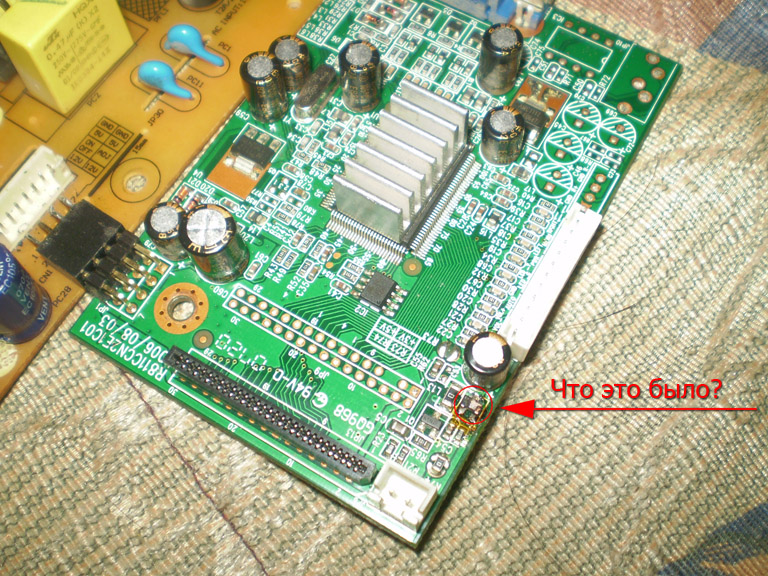

Поступил с диагнозом не стартует. Неисправность проявлялась постепенно пока не перестал запускаться совсем. Замеры выявили просадку 5-и вольт до 4.7. При отцепленом шлейфе матрицы подсветка загорается напруги в норме. Подкинул 5 вольт от внешнего источника - монитор стал запускаться нормально. Замена кондёров и диодов шотки во вторичке ничего не дала.Решил сделать 5 вольт на LM317 запитав ее от 12 вольт. Идея оказалась неудачной. При подаче 5 вольт от самоделки полыхнул транзистор (а может и не транзистор) на главной плате (R811CCN2E1C01).Маркировка выгорела. Фото прилагаю. Помогите опознать трехногово. На плате обозначен как Q2.
Фото главной платы с дохлой деталью.
 Размер файла:  290.26 КБ
 Просмотрено:  786 раз(а)

Это должен быть полевой Р-канальный транзистор через который подаётся питание на матрицу, например AO3401.

Yurchick, А скачать себе с той же тани ViewSonic Q201WB вспомнив, что полное название этого чуда ViewSonic Optiquest Q201WB. На странице 64, в парт листе, увидеть Q2, STS2307 P-канальный, зайти на оллдаташит, качнуть датик, покурить над ним и воткнуть что нибудь подходящее по параметрам. Все это сделать вера не позволяет?

Господа! А подобрее быть Вам тоже вера не позволяет? Да я не знаю что такое "таня". Я ремонтом занимаюсь только для себя и для знакомых. A про то что Optiquest детище Вьюсоника вообще узнал пару часов назад. А питалово никто не садит. Причина крылась в электролите 100 мф 400 вольт, который я не проверил по причине вполне приличного вида. Спасибо за инфу. И если можно поподробнее про таню.
