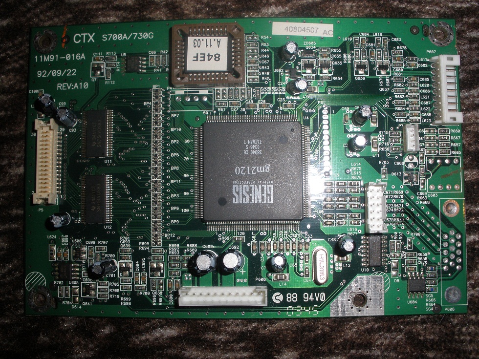

Доброе время суток,
Монитор СТХ S700A/730G
Плата управления 11М91-016А REV:A10, питание 11S92-006A REV:A00
Ведет себя следубщим образом. Включаеться и показывает отсутствие подключения кабеля и примерно через 1-2 сек. гаснет и слишен писк и пищит до того момента как индикатор питания становиться желтым (уходит в stand-by). После выключения и повторного включения ведет таким же образом.
Конденсаторы по питанию менял. Что посоветуете?

Сообщение #5 От 29/10/2012 21:48 цитата
сигнал с компьютера есть изображение появляется и проподает. Конденсаторы менял.
Замеры на плату управления:
1. красный - 12.20В
2. коричневый 0В но после челчка в динамиках становится 1.48В
3-4. желтые - 3.32В
5. черный либо темно синий 0В после счелчка 3.32В
6-7 черные 0В
8-9 оранжевые 5.05В
10 зеленый жажигаються лампы и становиться 3.32В
11 синий 0.06В жажигаються лампы и становиться 0.10
Замеры на плату инвертора
1.коричневый 0.06В жажигаються лампы 0.09В
2 черный 0В
3 0В жажигаються лампы 3.32В
4-5 черные 0В
6-7 желтые 12.24В жажигаються лампы 12.20В
Напряжения стабильны и не "плавают". Работать осциллографом
не умею смущен

Сообщение #11 От 30/10/2012 00:04 цитата
Светил. Ничего там не видно. Посмотрите кто нибудь на ссылку процессора http://pdf1.alldatasheet.com/datasheet-pdf/view/108469/ETC/GM2120.html на 40-вом пине должно подоваться напряжение или оно формируеться процессором? Как то я не до конца понемаю описание данного пина.
GPIO0/PWM0 40 IO General-purpose input/output signal or PWM0. Open drain option via register setting.
[Bi-directional, Schmitt trigger (400mV typical hysteresis), 5V-tolerant]
В моем случае на нем напряжение нет.
А с 41 или с 46 выводами всё понятно? 40 ничем не отличается от них или других выводов этого порта.
40 вывод - это нулевой разряд порта общего назначения. Разрядность порта три байта. Любой разряд этого порта может как принимать данные, так и передавать. Конкретное назначение каждого разряда порта определяется программой его работы. Смотрю по схеме монитора Benq Q7T3, с таким же контроллером, назначение нулевого разряда (40pin) - регулировка яркости, а первого - регулировка громкости, второго - кнопки включения.
Для более полного понятия почитай о микроконтроллерах, о их программировании. Была тема о микроконтроллерах в разделе от А до Я, жаль заглохла.

Сообщение #13 От 30/10/2012 19:02 цитата
Дело в том что я нашел топик http://monitorlab.ru/forum/viewtopic.php?p=160351&sid=3a87868f601e21981b1ee7457d229c04 извеняюсь за ссылку на другой форум но там автор озвучивал свои измерения и у него на синем 8-10В а у меня там 0.06В и поэтому решил что проблема именно в этом месте и исходя из этого начал прозванивать схему и в конце концов папал именно на этот 40-ой пин. Теперь только заметил что это сигнальный вывод а не силовой.

Сообщение #14 От 02/11/2012 01:37 цитата
Все таки при использовании света по ярьче удалось разглядеть изоброжение. Инвертор с BA9741F если 15 контакт на корпус подсветка не гаснет.
