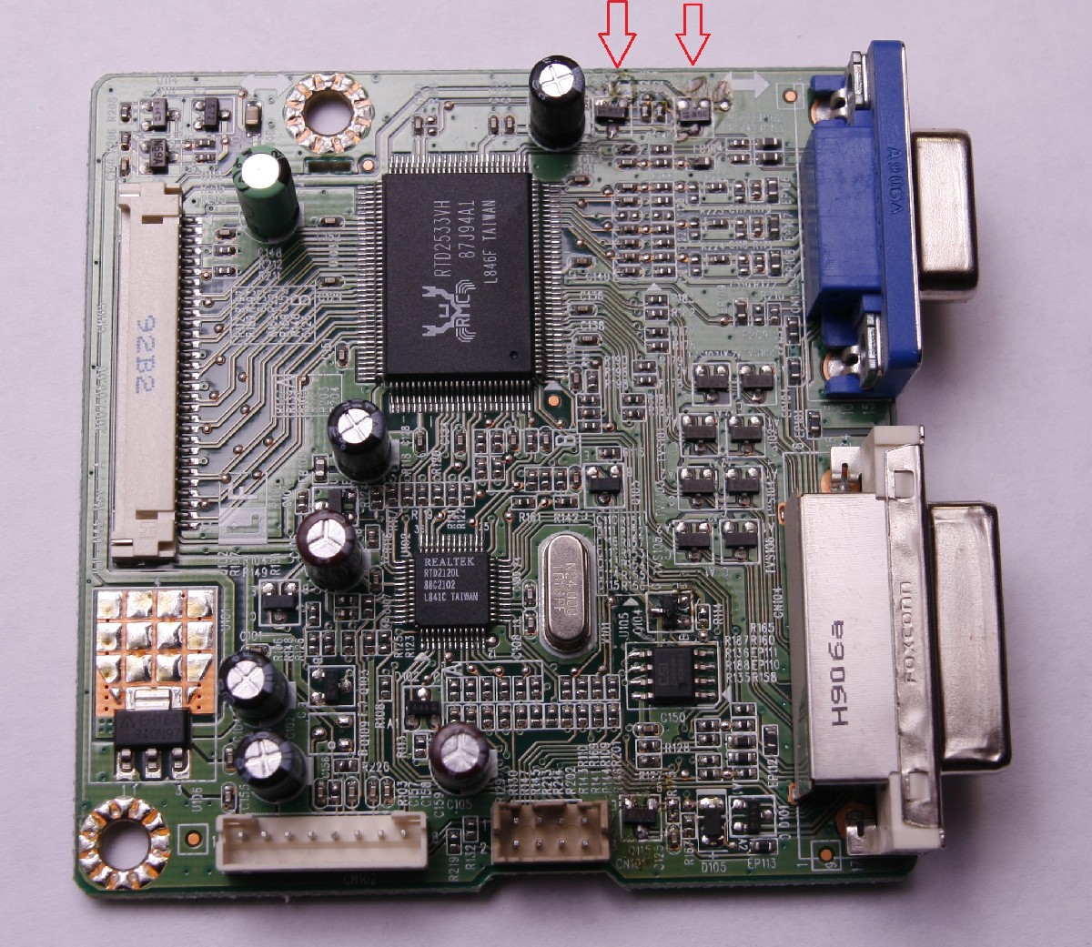

Сообщение #74 От 25/12/2016 03:25 цитата
Всем привет. Есть монитор похожей серии, B193W. Тот же дефект и тот же способ решения проблемы. На плате, правда, обозначены как Q107 Q108, отметил стрелкой на фото. Родные стояли W2F (PMBT2907), заменил на BC857C. Работает, но только через DVI. При подключении по VGA пишет "нет сигнала". При отключении кабеля - "кабель не подключен". В чем эта проблема - не нашел, через DVI в принципе устраивает.
Полноразмерное изображение по ссылке
https://www.dropbox.com/s/l88ix40gsql5kn2/acer%20b193w_repair.jpg?dl=0
Update:
Монитор проработал около 40 минут, затем яркость выросла раза в полтора, после чего он потух. При включении подстветка включается на пару секунд (яркая) и тухнет. Видать более мощные транзисторы нужны...
