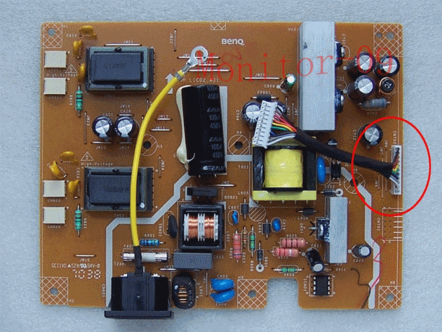

Инвертор 4H.L1C02.A31
При включении - лампочка загорается на пол секунды и тухнет, экран не загорается. Вздутых конденсаторов нет. Визуально все в норме. На разъеме с БП есть 3,3 также есть 10,8V - в момент мигания лампочки успевает упасть до 7V. На предохранителе инвертора 28V. Это так и должно? Может у кого есть схема на эту штуку?

Напряжения на помеченном разъеме (если считать сверху вниз)
1 - 0,31
2 - 0
3 - 0
4 - 0
5 - 0
6 - 0
7 - 10,15
8 - 10,15
9 - 3,24
11 - 3,23
Я так понимаю что отсутствует 5 в, и не в норме 12в
А какие напряжения на ножках должны быть правильные? На каких какие напряжения?

Сообщение #6 От 06/10/2011 23:01 цитата
Slavik1124 писал:
7 - 10,15
8 - 10,15
Неправильно понимаешь, 5В присутстствует, точнее два по пять. Вместо 10,15В должно быть 5В, а напряжение питания инвертора на разъём не заводится.
Проверяй всю цепочку обратной связи.

Сообщение #7 От 06/10/2011 23:26 цитата
Это ,в смысле, цепи где оптопара? В цепях что рядом с оптопарой вроде все целое на первый взгляд, т.е. прозванивается нормально. У меня просто схемы нет на него, ток может что то понятнее было бы.
ДОБАВЛЕНО 07/10/2011 00:32
Перед оптопарой микросхема стоит, TL431, как транзистор на вид. ее наверное только заменой можно проверить?

TL431 - заменил на заведомо исправную
Сопротивления в обвязке попрозванивал на наличие указанного сопротивления. транзисторы Q602, Q603 проверил на пробой-обрыв мультиметром
Подскажите где именно померять и что?

Сообщение #12 От 07/10/2011 15:28 цитата
Q602, Q603 не входят в цепь обратной связи, это схема защиты блока от перенапряпряжения, работу которой я уже подробно описывал.
Обратная связь начинается делителя выходного напряжения 5В R711, R712 далее IC702, IC602. Чем больше падение напряжения на R712, тем меньше выходное напряжение и наоборот.

Сообщение #13 От 07/10/2011 15:58 цитата
Вроде нашел - R712 и R711 прозваниваются как по 5 kOm, а по схеме должны быть по 10 kOm. Это получается что они так прогореть могли?

Сообщение #14 От 07/10/2011 16:15 цитата
А как же быть с тем, что
Предвидел этот вопрос. Не выпаивая они будут давать заниженные сопротивления. Достаточно выпаять один R711/
Замени оптопару, если не поможет, менять микросхему.
А может неправильно замеряешь выходные напряжения?

Менять всмысле 1200P60 ?
Напряжения выходные замеряю относительно земли на этом же разъеме.

Сообщение #16 От 07/10/2011 16:35 цитата
А ты прозвони действительно ли там земля?
Проверь напряжение непосредственно на электролитах.

Slavik1124,
При нормальной работе TL431 на её выводе "R" (точка соединения этих двух резисторов) должно быть 2.5V. Если больше - на выводе "K" (и соответственно на второй ножке оптопары) остаточное небольшое напряжение. Дальше смотрятся напряжения на выводах 1 и 2 оптопары и на выводах R709 и делается вывод, идёт ли ток через светодиод. Дел минут на пятнадцать.
При наличии второго авометра (или батарейки и резистора) оптопара проверяется элементарно.

Сообщение #18 От 10/10/2011 13:20 цитата
После замены оптопары - монитор заработал.
