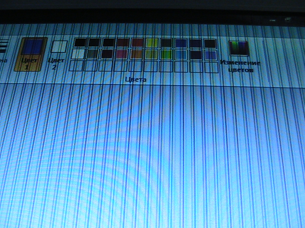

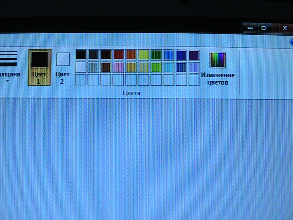

Попал мне на ремонт монитор LG 1932, вскрыл, на БП был вздут 1н конденсатор по +5в. После замены монитор включился, но было много вертикальных полос, при этом дефект распостранялся только на картинку от внешнего сигнала, своя родная меню и заставки отображаются нормально. У вас на форуме нашол похожую тему, http://monitor.espec.ws/viewtopic.php?t=157196&sid=e11849138f4d058fa6e468ace4f1c26f-вот эту. Да у меня также греется DC-DC преобразователь, вся обвязка унего нормальная.
В итоге я разобрал свой домашний монитор и подсоединил матрицук нему,(чтобы проверить ее) матрица работает нормально без полос.
Вобщем в конце концов после перепаек конденсаторов прочистки пропайки всех разьемов я собрал оба монитора, и картинка изменилась. Полос нету но теперь светятся ненужные пиксели(ксожелению фотосделать не успел). Это также наблюдалось только на сигнале от внешнего источника, как от VGA так и от DVI.
Сегодя утром включив чтобы сделать фото неисправностей, пока включал ноутбук, я зацепил шнур питания, повторно включил монитор вернулись обратно полосы.
ктото может подсказать что и где еще можно проверить ?

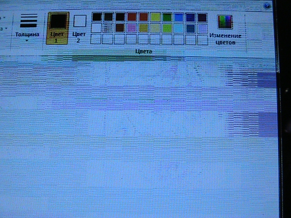

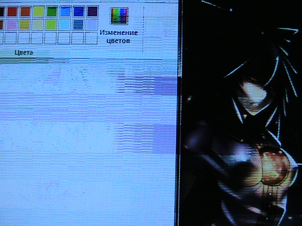

Заменил все электролиты на плате, пропаял все ноги памяти и процессора, а также большинство близь стоящих деталей(м/с резисторы конденсаторы) и разьемы для шлейфа на матрице и плате. Вобщем результат был получше(1е фото), были вертикальные полосы но ненастолько заметные, подумал что гдето допая а гдето чтото пропустил, полез дальше паять, вобщем у меня получилась такое (2-3 фото). похоже на сбой горизонтальной развертки.
интересно, это уже лучше или наоборот гдето чтото напортачил.?
