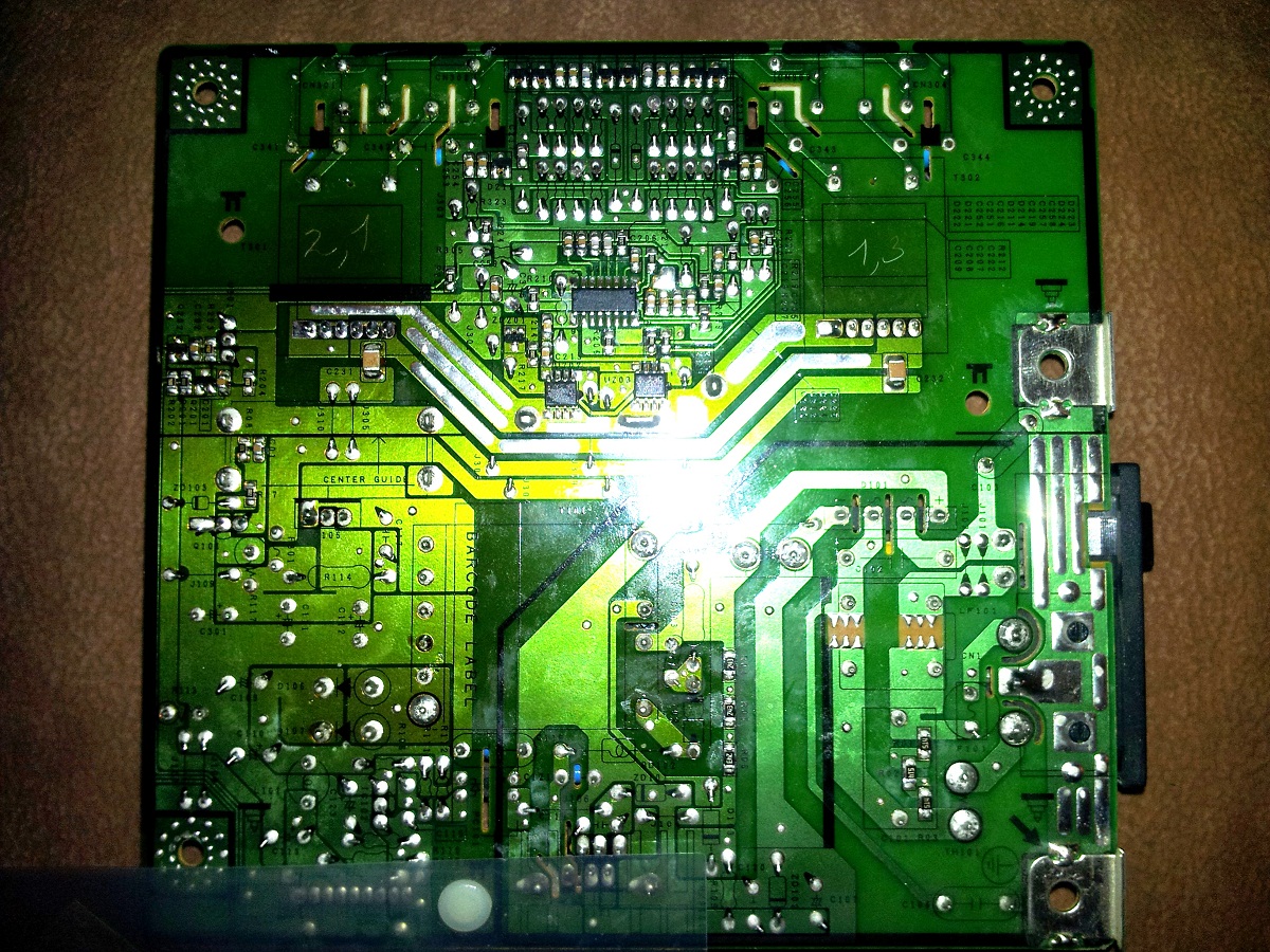

Здрасте! Нужна консультация.
Сгаревший предохранитель по 5V на плате матрицы, из-за пробитого кондера, и, дальше по цепи, не работает крен (похож на полевик с маркировкой - 8JU08, датащит не нашел) на выходном контакте напряжение (от-куда-то) 0,6V, с отпаяным "полевиком" то-же. Каое напряжение подается на матрицу, с крена, судя по маркировке - 0,8V? Пробовал, на свой страх и риск, закоротить крен - изо. есть но с "шумом" по всему экрану.

| Да там вроде все стандартно 1.8 и 3.3В кренки. Номер детали какой? Схема есть? Какой конденсатор пробит был? |
TE
Сообщения: 10199
| BEERm@n писал: | | похож на полевик с маркировкой - 8JU08 | Чем похож?
Писать надо тип корпуса, фото предоставить.
| Цитата: | | на выходном контакте напряжение (от-куда-то) 0,6V | как же узнали, что это "выходной контакт", если не знаете, что это такое?
Вы хоть думаете что пишите? |

Очень похоже на стабилизатор 3,3В, типа 1117-33, только с другой цоколёвкой. 3-я ножка где 0,6В куда идёт, случайно не на дешифратор?
Матрицу как зовут? |

матрица - M170EU01
3-я ножка (подписана -GAVCC1) идет на микросхему в корпусе - QFP с сотней ножек по периметру с маркировкой:
AUO-020
G06450144
4E102
датащит не нашел. |

| Прилепи пока какой есть под рукой стабилизатор на 3,3В. Позже попытаюсь найти даташит на оригинал. |

| Тоже думаю что RT9166A-35PXL, даже маркировка совпадает , правда, наоброт - J8, возможно ошибся составлявший таблицу. |
BEERm@n
Поставил стабилизатор 3,3В, типа 1117-33 - немного греется (палец терпит), напряжение на выходе 3.27V, все работает, изображение как бдто бледноватое.
Будет работать или надо ставить RT9166A-35PXL - 3.5V? |
Morlock
Лучше на 3,5 поставь. Ну или можешь шоттку на землю с GND стаба кинуть.(вредный совет ) |
BEERm@n
| Morelock писал: | Ну или можешь шоттку на землю с GND стаба кинуть.(вредный совет ) |
так и сделал, напруга 3.5V, изображение такое-же - наверно так и должно быть. (почему совет вредный?)
Всем спасибо! |

| Интересно что на схеме (ссылку исправил, вчера по запарке вставил не тот файл) это напряжение отмаркировано как V33, несмотря на то что в явном виде указан стабилизатор на 3.5V. По идее отличие этого напряжения на доли вольта не должна никак сказываться на картинке - от него питается только логика. Диапазон подаваемых на ячейки напряжений определяется питанием DAC драйверов (AVDD) и напряжениями, формирующими гамму (V1 .... V14 - или сколько их там штук). Их имеет смысл проверить. Также на контраст влияет правильность установки Vcom - проверяется по мерцанию на тестовых полях . |
