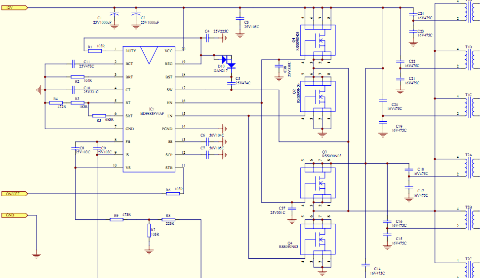

У разобранного моника ViewSonic VP2130b, похоже целый инвертор (отдельным блоком). Инвертор INV20-6009, Материнская плата DALAVPMB020 REV:B
Блок питания EADP-64ВF В. А как бы его подсунуть в другой моник при минимальной переделке ? На входе требует +12, GND, on/off и ADJ. С пуском ясно, а вот бы ещё по яркости что-либо пристегнуть ??? Кто может делал уже подобные вещи. ??? Фотки (1:1) с подобной темы, но по другому вопросу. Чуть не забыл, инвертор на BD9883AF.

Кстати BD9883AF в микросхемах не нашёл. Потому добавил. Модераторы смотрите может не так (в первый раз) оформил.

john-yug, Питание инвертора не 12 вольт .R56 2,2 Om

6.3 Power(Inverter) Board
This is a specific power (inverter) board for VP2030B monitor with output of 56W /12V / 2.4A and 20V/1.8A. It
provides 20 VDC to drive the four cold cathode fluorescence tubes in the backlight.
6.3.1 The inverter's electrical specification is described below.
Rated Input Voltage 20Vdc
Input Voltage Range 19 ~ 21 Vdc
Input Current 1.8A(MAX)
Input
On / Off control Voltage 2.5~5.25 for on , 0~1 for off
Rated Output Strike-on Voltage 1800Vrms
Rated Output Voltage 700~900Vrms
Rate Output Frequency 35~80KHz
Output
Rated Output Current 5.5~8.0 mA
Это прямо с сервис мануала.
Еще раз вопрос на русском языке, как дела с БП.
Тот же самый сервис мануал. CN7 PIN8 на майне сигнал on/off 3.3в включают. 0.7 и меньше выключится.
Тот же самый сервис мануал CN7 PIN7 Brightness MAX 3.3V
Сдохшая матрица да и хрен с ней остальное запускается? Если запускается элементарно проверить сколько вольт минимальная яркость, сколько максимальная.
Уже более чем достаточно инфы.
ДОБАВЛЕНО 26/12/2012 03:12
Я бы попробывал запустить от 12. Для этого надо подключить лампы, подать 12, желательно через предохранитель, землю и 3.3в на включение инвертора. Яркость по вкусу. Подадите 3.3 вольта увидете изменения. При сращивании с другим монитором, сигнал включения и регулировка яркости берется с любого майна, со шлейфа который идет от инвертора/БП на майн.
Не совсем понял, что за муки с даташитом. Оллдаташит пока еще никто не отменял. http://www.alldatasheet.com/view.jsp?Searchword=BD9883AF

Хотя если глядеть на описание характеристик, можно спокойно вешать 5 вольт на включение. И от 2.5 вольт он тоже включиться.

Спасибо, завтра уже буду лепить что либо. На инвертор только 12 идут. БП внешний возьму. Спасибо уточнил про 3.3. Хотел от 0 до 5 потихоньку пробовать подавать. Откопал наконец похожую схему с BD9883AF. Многим похожа. С утра помолясь и начну.

Да яркость и есть 0 максимальная, 3.3 приближаемся к квадрату Малевича обычно. Надеюсь не надо объяснять что лампы большей длины может не потянуть, хотя его лепят в vp2330, и что подключать надо все лампы или вешать имитаторы.
Сам шим будет работать и от 6 вольт на vcc. Об этом глаголет даташит на него.

Работает. РЕШЕНО.
