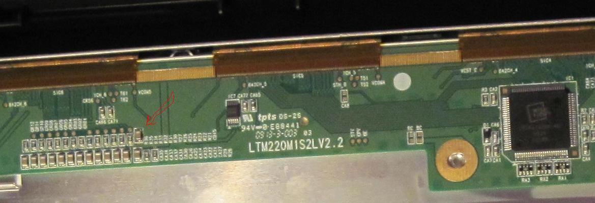

Сообщение #8 От 04/05/2013 21:39 цитата
Вот стрелкой помечена дефектная емкость в матрице, позиционный номер CD15. Сгоревший элемент B3 - это нулевая перемычка.

Монитор все еще у меня , причину не выяснил - жду T-CON , у меня он греется палец не удержишь , хотя обмен по шине I2C идет.
Telik, наверное к сожалению ,но у меня пермычка B3 целая и CD15 менял .

В смысле T-CON ждете? Он же неразъемный с матрицей! Саму микросхему чтоль?
stalinus
Сообщения: 127
stalinus
Сообщение #12 От 04/05/2013 22:58 цитата
Telik, в смысле микросхему T-CON LRU4312X3A-AN улыбка . сплю и пишу
Telik
Сообщения: 1966
Telik
Сообщение #13 От 04/05/2013 23:01 цитата
Ну, я так и понял. Видимо, у вас другой дефект. С праздником всех!
