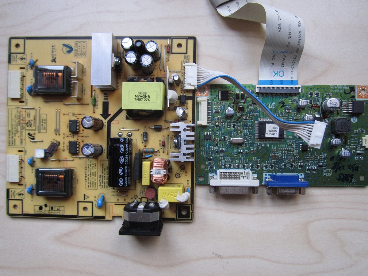

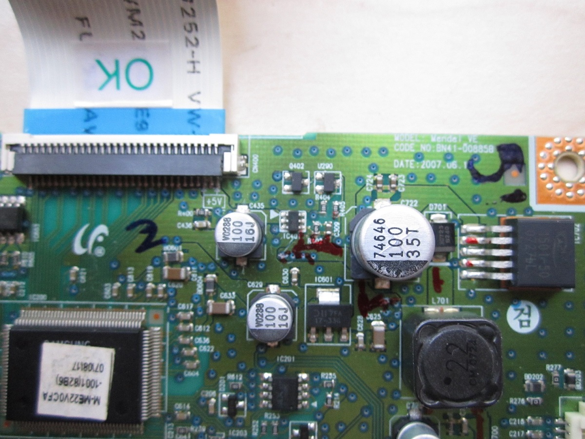

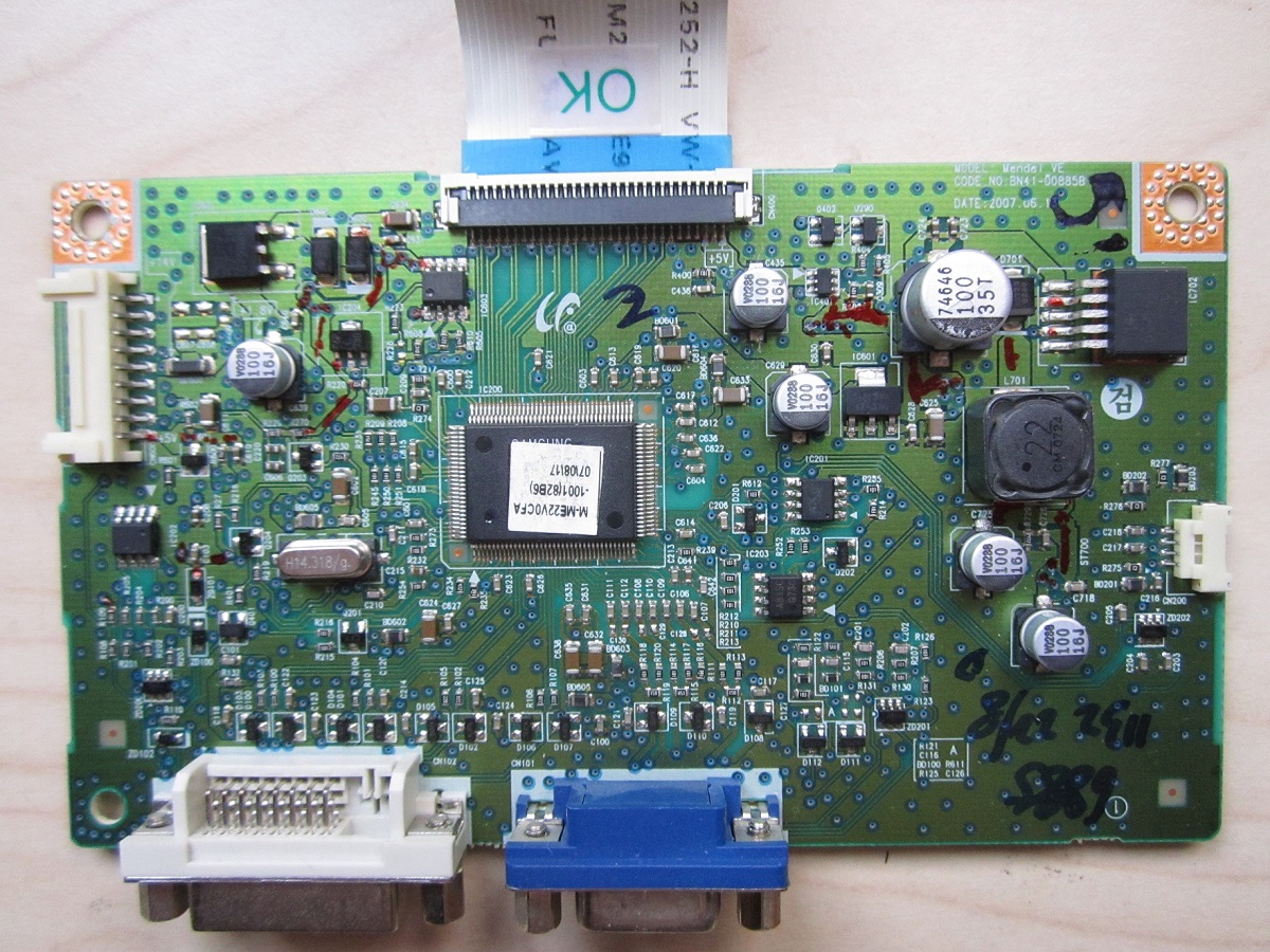

Здравствуйте форумчане.Мой монитор Samsung 223bw перестал работать.Разобрав его я увидел вздутые конденсаторы и думал что на этом ремонт закончен,но нет!.Нет 5В,оно у меня находится на материнке.По факту оно есть на приобразователе АР1501.но доходя до СМД микросхемы которая обозначена как (3ВЕСЕ)оно на выходе пропадает. Два транзистора которые обозначены как (BQ 17)имеют тоже на выходе нулевое напряжение,хотя из них 5В идёт на монитор.С микросхемы LM393M тоже нету выхода на БП и кнопку Включения.Помогите пожалуйста найти проблему и что главное не могу я найти даташит на(3ВЕСЕ)и (BQ 17).Спасибо тому кто откликнетса, вставляю фото.

Не очень понятно, что у вас. С блока питания с отключённой платой дежурное напряжение 5В значит есть.
На разъёме написаны напряжения, там и померяйте.
Если вы имеете ввиду ту микросхему, что с тремя ногами, то скорее всего это линейный стабилизатор ( кренка ) наверное на 3.3в. Одна нога вход, другая на земле будет и третья выход нужного стабилизированного напряжения. Бывает на 3.3в, 1.8в, 1.2в.
У вас там не видно на фото маркировку, но видно обозначение элементов на плате их и пишите.
Если стабилизатор не выдаёт напряжение, то поставьте любой на нужное напряжение, но смотрите что бы ноги совпадали по распиновке.
Я бы не советовал вообще заниматься поиском неисправности в этой плате, замучаетесь искать. И вряд ли дело в плате. А есть там погорело, то процессор вероятно помер
Купите монитор битый или с дохлыми лампами, им красная цена в базарный день рублей 50-100, и снимите от туда рабочую плату. Но учтите, что мониторы с одним названием могут иметь внутри разные платы, и разные мониторы одинаковые. ищите как у вас.
Чаще проблема в лампах, инверторе, блоке питания. То что вы поменяли вздутые конденсаторы не означает, что отремонтировали. Конденсаторы могут выглядеть идеально, но по параметрам не пригодны и с ними монитор не запустится.

Большое спасибо Dmitrius что ответили.Дело в том что плата отсоединена от ламп.Я их проверил они робочие.Стабилизатор на 5В( АР1501-50).С него 5 вольт выходит и конденсатором на дросселе выпрямляетса,
.но доходя до СМД микросхемы которая обозначена как (3ВЕСЕ) и имеет 6 ножек,оно на выходе микросхемы нулевое.Третья и шестая ножки звонятса ,а остальные в коротком. Я немогу найти даташит на эту микросхему.И ещё 5 вольт доходит как я понял до компоратора LM393M и на выходе тоже нету напряжения.С этого компоратора напряжение идёт на кнопку.На фото блок питания отсоединён от материнки,просто так сфоткал.Ещё раз спасибо за ответ.Мне бы узнаеть что это за микруха (3ВЕСЕ),я ещёбы ковырялса.Спасибо большое за отзыв. классно!

Vikvir, DC/DC да и по дросселю видно.

SASHATOD спасибо за ответ.Я знаю что это DC/DC,с 14 вольт на 5 вольт,здесь всё в норме.Вы наверно не дочитали,я спрашивал за СМД микросхему (3ВЕСЕ),Нету на неё даташит и из неё уже выхода нету на экран и выходные транзисторы.У неё 6 ножек и возле неё замазано красным фломастером,вверху неё два СМД транзистора
(BQ 17),и на них тоже нету даташит.Какие то закодированные СМД компоненты.

Извините что долго не отвечал,смотрел схему,я такую же скачал раньше ,вот и сравнивал.На моей и вашей схеме нету этой микросхемы,она у меня на плате обозначена как IC 401,а на самой микросхеме написано (3ВЕСЕ).Спасибо за отзыв.
foxter-x
Сообщения: 1503
Сообщение #19 От 15/02/2020 10:22 цитата
Vikvir, похоже что то типа этого https://static.chipdip.ru/lib/300/DOC000300286.pdf , https://static.chipdip.ru/lib/549/DOC000549551.pdf
Vikvir
Сообщения: 5
Сообщение #20 От 15/02/2020 16:04 цитата
foxter-x ,я Вам очень благодарен за ссылки.Как бы разобрался с даташитом,но непонял одного первая в розшифровке стоит буква,но у меня цыфра (3)и там я не нашёл что это значит,а остальное по буквам понятно.,Большое Вам спасибо!Вот ещё бы на транзистор (BQ 17) даташит,Гугл не помог.Спасибо. классно!
