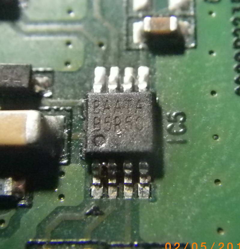

Драйвер матрицы BoeHydis HT17E13
После осмотра/ощупывания довольно быстро обнаружился проблемный узел (красненьким обвел). Очень горячая микруха IC5.
По маркировке на корпусе не гуглится.
Снятие тепла помогло - прилепил радиатор на неё 2-3 кв.см., картинка в норме. Регулировки работают. Возможно они и работали, просто в таком мерцании засечь это не просто.
Снял радиатор час назад, всё до сих пор в норме. Что это было? Помогите еще разок, что это за деталюха? Маркировка на картинке IC5.jpg. Место дислокации на плате на второй картинке.

Кароче, пропаял я эту микруху. Оставлю работать, посмотрим что будет утром.
Всё таки греется она не кисло, под платой на железке в месте прилегания этой частью побежалости оксидные наблюдаются. Надо искать причину...

Приделай радиатор. Микросхема на сборку похожа. Может транзисторы или диоды в неё. А может и резисторы, название на номинал резистора похоже.

Вчера два тела таких отдал, там ничего не грелось, тоже щупал... Скорее всего какая-то чип емкость коротит вокруг этой сборки, вот она и греется. Что за сборка тоже не знаю...

После долгого перерыва микруха была расшифрована. Это EL5211, какой-то DC-DC преобразователь.

Но вот если согласно блок схеме из DS на микросхему, то выглядит странным КЗ на ногах 6+7 (прозвонка показывает).
Думаю, её надо под замену. Посоветуйте что-нить, если я не правильно думаю?

По даташиту EL5211 вроде как 5-ти вольтовый преобразователь. Если на 6 ноге 5-ти вольт нету - меняй ее...

EL5211 - сдвоенный операционник! Не надо вводить людей в заблуждение.
