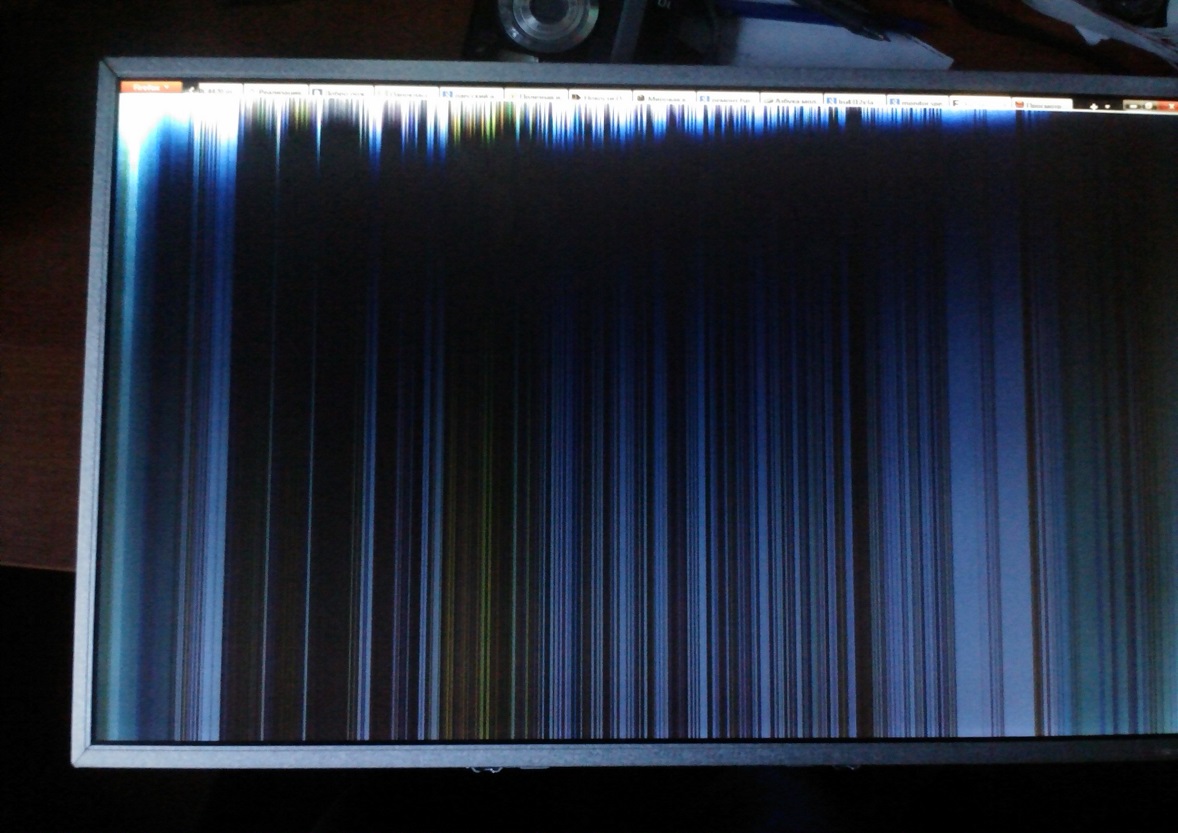

Собственно принесённый монитор сразу был разобран, произведена профилактика, измерены выходные напряжения. Всё просто идеально.
После чего подключаю и подсветка работает пару-тройку секунд.
При чём когда отключен шлейф матрицы подсветка не отключается (белый экран, все дела ), а как только подключаем матрицу вот такие пляски с бубном.
Лампы подкидывал - без изменений.
На самой плате матрицы вроде бы ничё не греется, да и изображение нормальное (ну когда посветка работает).
Родные лампы (разбирал матрицу) светят шо прожекторы, при чём равномерно по всей длине. Концы светло-светло серые, т.е. всё гуд.
Вопрос не жизни и смерти, но хотелось бы разобраться.
Подозрение на плату управления. Вот щас её исследую... |

Ну в общем так: при погасании подсветки сигнал ON не пропадает. Постоянно 3,2в. Доходит до микросхемы инвертора, всё путём. На транзисторах q110 & q111 1,76в и они сильно греются. Палец то можно удержать, но всё равно.
Блок питания напряжения как под нагрузкой, так и при холостом ходе держит исправно. Правда не исключено что возможно чуток завышена напруга по питанию ламп - 16,2в (18,1в в холостом). При этом 5в - 4,94в.
Проверил без матрицы: 5в - 5,2в. Напряжения на q110 & q111 без изменений.
Попробую заменить диоды по 5в. Глупость какая-то, а не монитор. |

В общем очень непонятная ситуация. Только проблеск надежды в лице абсолютно новых, вытянутых из упаковки ламп - то же самое. Без матрицы работаем, с матрицей отключаемся. Отключил OVP - поработало какое-то время и опять за своё. Теперь всё время идёт табличка - Not supported.
Как же я не люблю всю эту мониторщину... |
