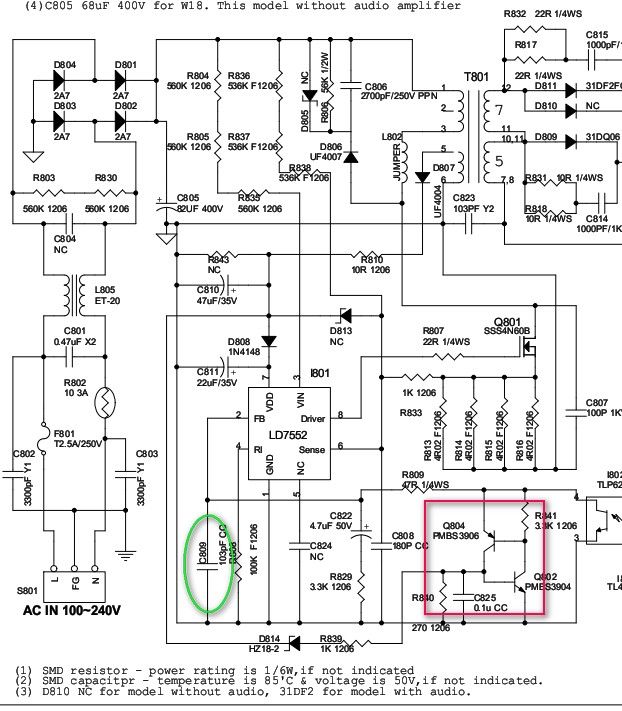

Дело вот в чём:
belinea 101536,после замены Шим LD7552,на SG6841(аналог) и замены резисторов в обвязке,инвертор не выдаёт стабильного питания.Напряжение скачет от 7до 11 в(это где +12 выход),соответственно и питание шим скачет.Не хватает ума увидеть проблему,Help me.
P.S.
Был заменён полевик Q801 на SSS6N70,сгоревшийR808(22ом),R813(4,3x4шт группа),C805(100x400v).
В обвязке SG6841,R9 поставил на 26Ком(был 22Ком ).
Здесь немного о замене Шим LD7552,на SG684 (http://monitor.net.ru/forum/monitors-viewsonic-va712-vs10901-info-348711.html ).

Как сказать! Добавь ещё пятый резюк в паралель. Как R833 и R809 поживают?

JMCJ писал:
на оптроне выв3 и 4(если общ. от втор питU= -0.2..0.4),если общ. с шима,то везде 0В.
Убери цепочку выделенную красным цветом и замени конденсатор С809 выделенный зелёным на схеме ниже .
JMCJ писал:
Я сменил С811(22х35В) на 0.47х50В, U выросла и =10....13В(cветодиод питания стал ещё быстрее мигать),Uпит. на шимке выросло до 12...16В,но U 3.3V нет,~2.1V
Верни его на место , если не хочешь спалить ШИМ ...
P/S: отстаньте от датчика тока , он пока не влияет на работу БП . Пусть в холостую запустит ...
  2013-08-17_225953.jpg  126.76 КБ  Скачано: 1313 раз(а)

Взял лупу, просмотрел,нашёл прогоревший R829(3.3K)( смех да и только,как смотрел и куда),выпаял оптрон,Rсветодиода=1.011,так и должно или кырдык ему(обычно 600),транзистор не прозванивается,значит целый...?

И так,под итожу дело:
Сгоревшие детали
Шим LD7552--------------(замена на SG6841)
Полевик SSS4N70BF-(замена на SSS6N70)
C 805 82mk x 400V----(замена на 100mkf x 400v)
R 807 22om
R 833 4R02x4------------(замена на 4.3x4=1.075om)
R 809 47om---------------(удалён(этот резюк гад с низу прогорел,а с верху как новенький,вот он ж Знаю, но не скажу! ...пааа) из за него и об.связь не работала.
R 829 3.3kom
ДОБАВЛЕНО 18/08/2013 01:39
Удалены из схемы:
С809,С824,R809,R841,Q802,Q804.
Оставлено без изменений остальная обвязка Шим-контроллера БП.
Блок запущен,работает.
Спасибо всем кто участвовал Супер .
