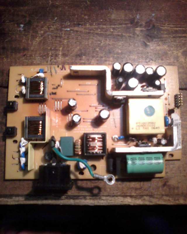

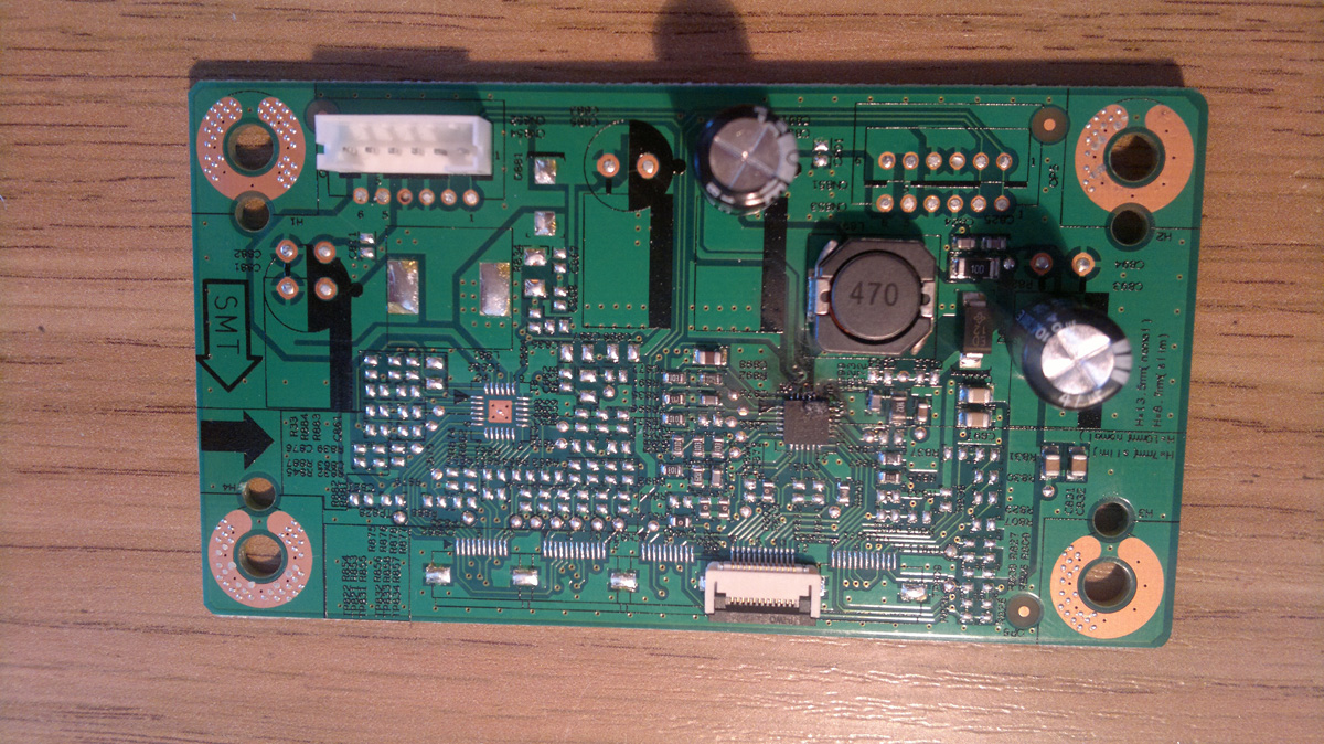

Монитор после грозы. Не запускался. После замены шима STRW6262 запустился, но подсветка рябила сильно. Заменил конденсаторы в линии питания на плату подсветки и тут пошел дымок. На плате подсветки выгорел контроллер управления LED'ами. Надпись на микросхеме IC851 стала не читаемой. Подсветка не включается. В остальном моник прекрасно работает! Можно ли найти такую микросхему или хотя бы название её? Или купить всю плату в сборе?
Model ID: 192EL2SB/62
Фото сгоревшей платы прилагается.

StereoТИП, ref. IC851 в LED DRIVER по схеме - MP3388.

Спасибо за название микрухи. Только, наверно, её нигде не найти((
Ума не приложу, чего она сгорела?! Гроза аж туда пробила походу
