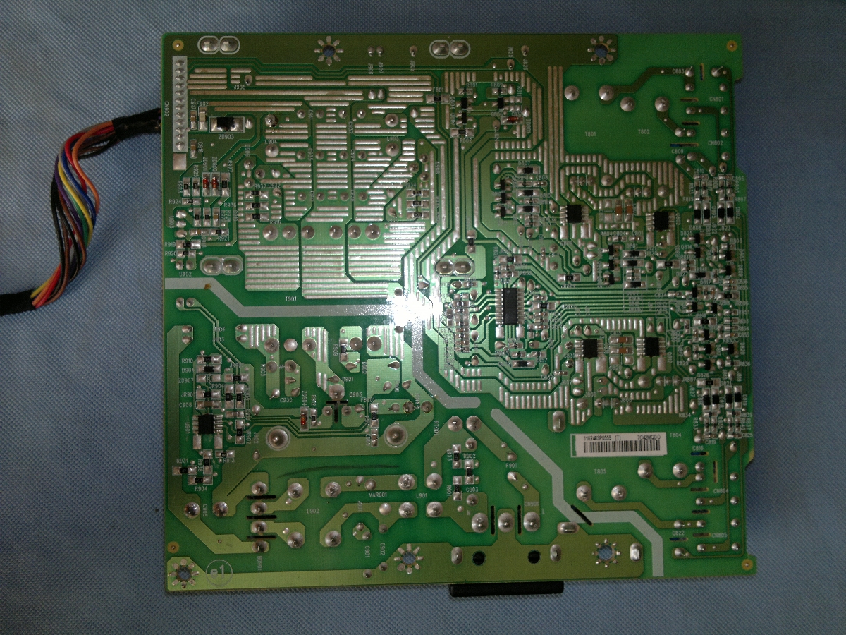

mind545
Сообщения: 15
Сообщение #29 От 06/04/2014 13:34 цитата
такой лампы точно нет)
 Размер файла:  886.08 КБ
 Просмотрено:  306 раз(а)
remontitor
Сообщения: 693
remontitor
Сообщение #30 От 06/04/2014 13:42 цитата
Лампы 4,и по ходу трансам. каким-то кердык(верхние 4 штуки на фото), проверяй сопротивления высоковольтных обмоток трансформаторов,т.е. вторичных.Должно быть одинаковое.
mind545
Сообщения: 15
Сообщение #31 От 06/04/2014 13:46 цитата
хорошо спасибо
mind545
Сообщения: 15
Сообщение #32 От 06/04/2014 14:32 цитата
в правом верхнем обрыв

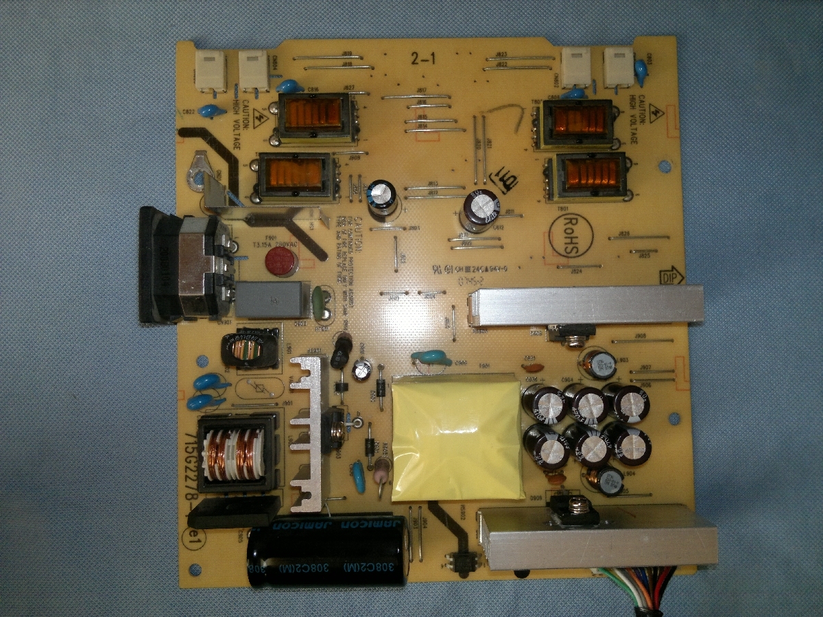

mind545
Сообщения: 15
Сообщение #36 От 06/04/2014 15:50 цитата
ШИМ LD7575PS
ДОБАВЛЕНО 06/04/2014 16:52
 Размер файла:  935.44 КБ
 Просмотрено:  323 раз(а)
remontitor
Сообщения: 693
remontitor
Сообщение #37 От 06/04/2014 16:05 цитата
Не тот ШИМ ,OZ скорей всего ,по середине стоит ,16 ножек.Он управляет подсветкой.Убери с сгоревшего транса всю ВВ обмотку,намотай 15-20 вит. провода ,0.3мм. сечением и повесь на ее концы конденсатор 60-80пФ. Потом впаяй обратно транс,естественно лампу на нерабочий разьем цеплять не обязательно.По ссылке выше популярней описано как переделать .

remontitor
Сообщения: 693
remontitor
Сообщение #39 От 06/04/2014 16:23 цитата
Держи в помощ : http://monitor.espec.ws/section33/topic168275.html
транс можешь просто отпаять.Купиш новый.впаяеш и восстановиш защиту.И проверь лампы ,у тебя пара не работает.
