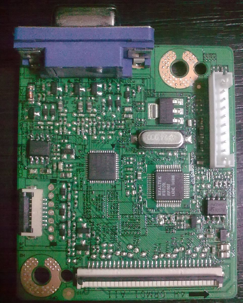

Монитор Asus VH203D после 30-40минут работі начинает перезагружатся (тоесть выключается, и включается, засвечивается логотип асуса, есть картинка на 1-2 секунды с снова, темнота,логотип и т.д.)
БП рабочий - конденсаторы сразу заменил. - НЕ БП. Поскольку:
Все питания в норме. (+16 +5 +3,3)
1. В момент выключения пропадает только +3,3 сигнал ON на подсветку. Если его подать принудительно через 5КОм резистор з +5вольт. То в момент перезагрузки подсветка не вывлючается. То-еть перезаружается только скаллер.
2. Если разобрать монитор то он может проработать и час и два и не будет перезагружатся. Если накрыть скаллер тряпочкой - перезагрузки начнутся через 10-15 минут. Если снять тряпку для запера питаний - перезанрузки пропадают улыбка))
3. кнопки откидывал.
4. Прошивку на 24C04 не нашел (но считал с нее и записал на нее без ошибок) 24C02 стер на FFFFF - результата 0.
НА скаллере в момент перезагрузок +1,8 не пропадает.
Может будет у кого какая-то идея?улыбка

Срыв генерации по осцилу,проверить Reset! пропаять скалер с поднятием. Фото майна дай,или состав
Apocalipse
Сообщения: 98
Сообщение #7 От 15/05/2014 17:34 цитата
про генерацию. проще наверное сделать подмену кварца с другой main?
про ресет ничего не знаю недовольство, огорчение
пропаять скалер с поднятием - эт всмысле выпаять и запаять?улыбка

2120L как с питанием на нем.Разве скалер дает перезапуск равнодушие может все таки контроллер.

Либо контроллер, либо стабилизаторы 1.8 и 3.3. С меньшей вероятностью кварц и супервизор, если он вообще там есть.
В первую очередь конденсаторы на +5 вольтах в БП поменять. То что китайский тестер показывает +5 ни о чем не говорит. Скажем пульсирующее напряжение китайский тестер тоже будет нормально показывать и даже больше реального может показать.
