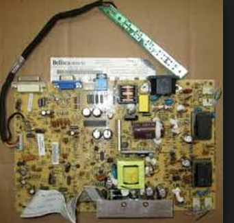

mileshca, Озвучь состав этого чуда. Начиная с БП. Чегой то у меня дежа вю начинается. Больно эта Белена похожа на benq hannstar jw199a. И прошивка на него на ауд нете валяется http://remont-aud.net/board/mnt/hanns_g_hannstar_jc199d/152-1-0-5670 ШИМ инвертора 9936 есть в схеме, ищи в серваке hannstar hg216d и намерил ты его похоже зеркально.
Может я ошибаюсь давно я с таким чудом сталкивался, но БП там был прямой как палка и 12в ну ни как не отключаются на холостом ходу. Ну не было там стендбая отродясь. Посему и хочется увидеть состав БП. А также хочется услышать полевики как поживают на инверторе. Попробуй убрать все питания с инвертора особенно 12в и запустить без него. Если ИЗО появиться (без подсветки) копай что в инверторе стопорит БП и отстань пока от проца. улыбка
mileshca
Сообщения: 2513
mileshca
Сообщение #47 От 11/10/2014 16:20 цитата
состав TSUM56AK-LF 24C16 LD7575 TDA7496

Именно оно. Матрасом только отличается. Белена в отличии от ханстара квадрат, а так те же яйца. Ищи что происходит с 12в шиной, нет там отдельно питания стендбая и никогда не было.
mileshca
Сообщения: 2513
mileshca
Сообщение #49 От 11/10/2014 19:43 цитата
мимо проходил, там он один питатель,12в идет с питателя на инвертор и они пропадают когда желтый светодиод , грузил 12в лампочкой 12в 10ват напруга просаживалась до 5в, хотя там стоит здвоенный диод и 2 емкости и все, а стендбая как небыло? 5в есть с питателя и проц отрабатывет дежурку и рабочий

А какой осел тебе сказал, что это питание стендбая? Изучай устройство БП. Есть БП где отдельно реализовано питание стендбая, а командой с проца запускается основной БП. У тебя вариант БП (грубо) в розетку воткнули все питания на выходе БП появились, БП пашет в режиме холостого хода. Если коротенько как то так.
мимо проходил писал:
mileshca Больно эта Белена похожа на benq hannstar jw199a.
mileshca писал:
к статии этот моник тоже квадрат и 19 дюймов
Извени ты чего обкурился, или на кочерге? Естественно Белинья квадрат о чем тебе и написали.
mileshca писал:
и пропадают 12в с БП
mileshca писал:
мимо проходил, грузил 12в лампочкой 12в 10ват напруга просаживалась до 5в, хотя там стоит здвоенный диод
Да хоть строенный диод.
mileshca писал:
подал 5в внешние и инвертор внешний изо в норме не пропадает,
Ты ж распалялся про слетевшую прошивку, а тут вдруг усе в норме. гы-гы
mileshca писал:
я так понял что то с инвертором
Хрен ты угадал, скорее всего. Для тех кто на бронепоезде у тебя 99% БП не тянет. Пока по твоим пояснениям этот вариант вытанцовывается. Бывает вариант, что при запуске коза на выходе глушит БП, но по моему мнению это не твой вариант. С какого буя ты делаешь вывод что во все виноват инвертор? Возьми 12 и 5 вольт с компового БП подай после БП моника (сам моник в розетку не включать) и включи моник кнопкой на морде. А там видно будет.

мимо проходил, 12в реально подавал БП не причем, я спецом проверил, я 12в отсоеденил разорвал там где дросель, обесточив подачу на тл-ку, поэтому и БП не тянул
ДОБАВЛЕНО 12/10/2014 12:55
короче совершил я ошибку, я откинул дросель по 12в через который идет питание на тл-ку, счас откинул перемычку через которую идут 12в на инвертор, лампочка по 12в 21ватт горит без проблем и есть 12в, все таки сам запутался и повторюсь косяк всетаки в инверторе, счас все одно найду что болит, отключу 12в на каждую зборку по очереди и все станет ясно
mileshca
Сообщения: 2513
mileshca
Сообщение #57 От 12/10/2014 12:22 цитата
короче 12в цепь проверил до зборок, перед каждой зборкой стоит 5,1 ома сопрот(целые) колцевухи пропаял, результат теперь такой как и был, 12в есть постояннно, но гаснут лапы через 2секунды, в чем прорблема? я уже даже трансы менял, зборки не трогал, что я еще упускаю?, честно говоря хочу им не заниматься, просто перекинуть матрас на лыжу
ДОБАВЛЕНО 12/10/2014 13:26
прозвонил зборки проблемы нет, что еще упускаю?

ankol62, я сам запутался, всетаки оказался прав я, виной проблема в инверторе, я ничего не курю, просто откинул ее в сторону и потом начал заново, с питателя потом далее , зборок у меня 2, но сейчас не пропадает 12в, все что я зделал это пропаял кольцевухи и тмку, и все, счас 12в есть но все одно они гаснут, причину незнаюЯ, но когда мон выкупал в низу лампы у резинки были обрезаны как стеклорезом, а верхняя светила розовым цветом, я поменял все 3, сейчас вот такой косяк
