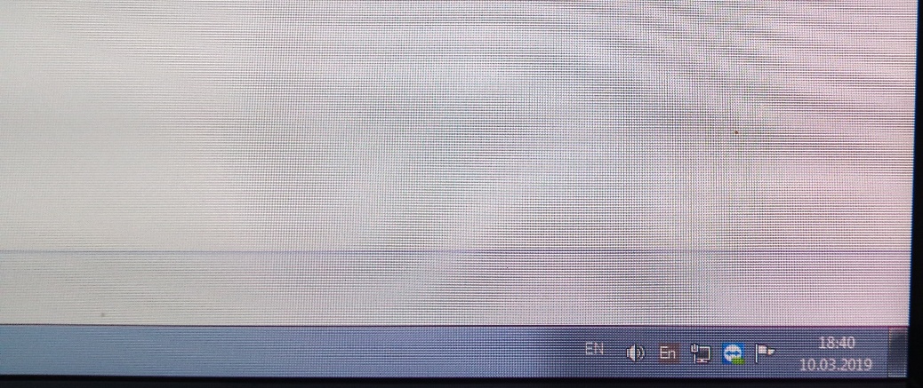

| sergeich198 писал: | Уже третий день монитор работает почти исправно. Единственный недостаток — вижу мерцания от середины до правого края на белом фоне. На светло-сером их уже практически не видно. От яркости мерцания не зависят. Яркость стоит на 50%.
Больше ничего не делал с монитором, даже не открывал, только пользовался. |

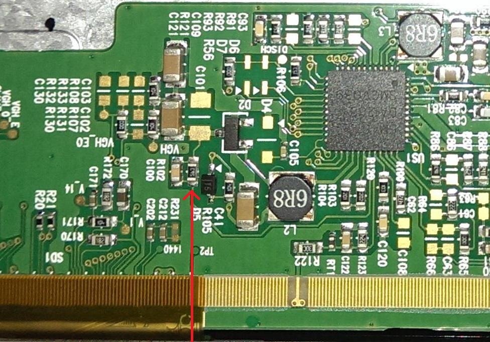

oki4w
| Dagery писал: | Здравствуй форум. Вы помогли мне довести монитор до идеала. Удалось победить розоватость и сетку с правой (а иногда и с левой) стороны.
Предыстория.
Дали знакомые, LG Flatron ips234, матрица lm230wf3. Сказали зеленить слегка. После включения хаотичные розовые вертикальные и горизонтальные меняющиеся полосы. Треск на схеме которая на матрице, грелась SM4041 и L1 + D1 , D2.
1)Прозвонил и заменил диоды (BAV99) в sot23 корпусе. D1 и D2.
2) Заменил конденсаторы С102 С103 (взял похожие по размерам с платы DC-DC преобразователя)
Полосы прошли, картинка появилась. НО розовизна на пол экрана с рябью с права. Потом в один прекрасный момент опять полосы , картинка появилась и розовизна и полосы переместились на левую сторону. А потом опять начал полосить.
Долго ломал голову. В итоге:
3)Выпаял С103 С102 R108 R107. Впаял конденсатор керамику 10мкф 50В на С101 на R133 впаял керамику на 50В 0.1мкф (пускай давит помехи)
Полосы прошли, розовизна прошла, картинка как у нового.
Возможно мои мучения помогут кому-то починить монитор 2012 года в 2020.  |
Спасибо форуму, особенно этому посту..
1) Заменил резистор как указано выше с 50 кОм на 100 кОм.. 70 кОм не нашёл просто,решил припаять 100кОм.
2)Выпаял С103 С102 R108 R107. Впаял конденсатор керамику 10мкф 50В на С101 на R133 впаял керамику на 50В 0.1мкф (пускай давит помехи)
Всё наладилось..
Единственное от себя добавлю,что нужно очень аккуратно с рамкой..у меня треснула...и крепления рассыпаются прям при открывании монитора..Пришлось склеивать в итоге.. очень хрупкий пластик
Изначально Были помехи и розовизна справа..на пол экрана примерно
2a79f3ac-55f8-492a-a63c-d77a492a690a.jpg 45.26 КБ Скачано: 725 раз(а)

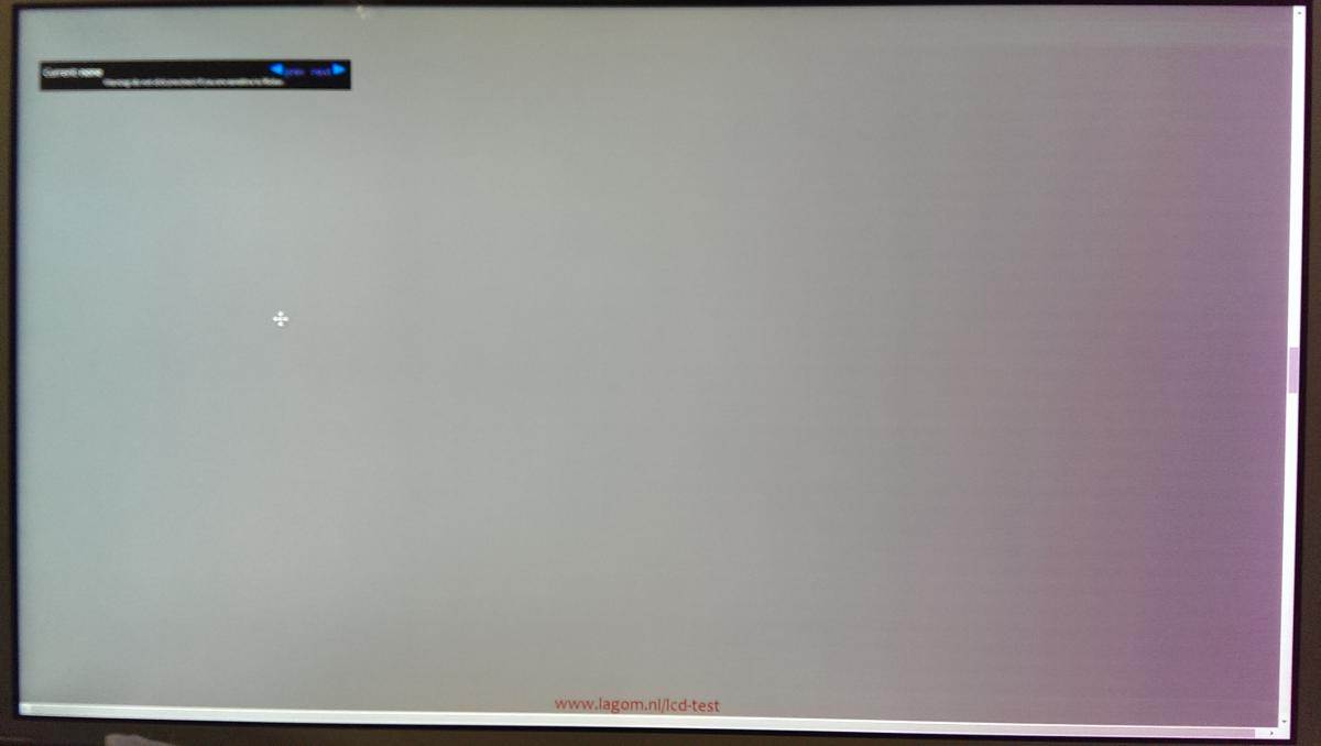

LaiksVel
Здраствуйте, пыталюсь подчинить Dell U2312HMt. Симптомы похожи к описанному ранее в теме, а именно:
правая часть - розовит
левая - зеленит + мерцание + изображение становится вполоску.
дефект занимает примерно четвертую-третью часть монитора.
после разборки, зачистки шлейфов и "проведения ногтем" розовизна вроде как прошла, но остались другие дефекты. постарался передать дефект на видео.
https://youtu.be/ak70lhN1SZA
R107 и R108 - вроде как в порядке. по 50кОм. С103 С102 - пока проверить или заменить нечем.
подскажите пожалуйста в каком направлении двигаться хоть. мониторов чинить пока не доводилось, но интересно разобраться  |
