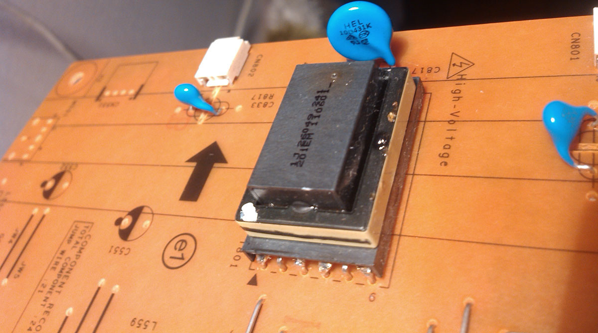

Приветствую всех. Помогите пожалуйста разобраться с проблемой. Монитор Acer p246h перестал показывать изображение, черный экран. Разобрал, оказался сгорел конденсатор (на фото в кружке) на выходах на лампы. Номинал не известен. Рядом стоят высоковольтные маркировка 5D 3kv. Заменил сгоревший на 5pF 3kv, монитор проработал 1 день, теперь при включении через 2-3 секунды лампы тухнут, черный экран. Заменил кондер на 22pF изображение есть, не тухнет, но греется очень сильно трансформатор. Что делать даже не знаю, схему инвертора e162032 найти нигде не могу, что бы посмотреть номиналы. Помогите пожалуйста, может есть похожая под рукой или кто сталкивался с такой проблемой. Спасибо заранее.

Сообщение #8 От 23/12/2018 13:42 цитата
KonstantinMV писал:
маркировка 5D 3kv.
Это 5pF 3 kV. Символ D - отклонение 0,5%. Параллельно трансформатору должен стоять по идее 10pF. Вот здесь есть схема на ACER X203H, там, кажется, похожая схема инвертора
http://radio-uchebnik.ru/shem/skhemy-monitorov/32-skhemy-monitorov/395-skhemy-monitorov-acer

Вот еще похожую тему нашел
http://monitor.espec.ws/section33/topic245957.html
И там есть фото

Valeriynew, спасибо что откликнулся, с 10пФ или 22пФ запускается и
работает нормально, но дико греется трансформатор.

KonstantinMV писал:
Вероятнее всего нужно менять трансформатор, конденсатор не зря "сгорел". Уже есть межвитковое КЗ в трансформаторе.
ДОБАВЛЕНО 23/12/2018 20:47
Возможно, какая-то из ламп коротит, если есть на подмену, то подключить поочередно к разъемам для проверки.
ДОБАВЛЕНО 23/12/2018 21:00
Если нет лампы, то можно поочередно в разъем лампы втыкнуть конденсатор в пределах 15-45 pF 6kV (все делается при отключенном питании!!!). Будет работать подсветка на одной лампе. Неоднократно уже делал мониторы, отключая таким образом одну из неработающих ламп (1 из 4), мониторы работают уже от 2 до 5 лет, разница в подсветке практически незаметна. На 2 лампах еще таким образом не отключал, так как разница будет заметна.
