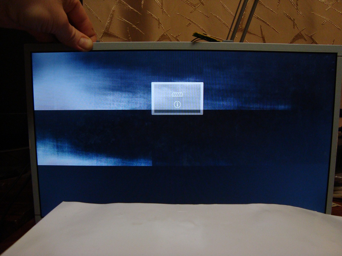

Доброго времени суток, уважаемые знающие!
Зарегистрировался именно здесь - так как расчитываю услышать Ваш квалифицированный совет на сервисе, который наиболее близок по духу к моей проблеме. Суть такова: имеется девайс, именуемый как SAMSUNG S19A10N. При его работе наблюдается странность. Экран делится на три равные части, при чем каждая из них имеет "свою" интенсивность подсветки. Какой алгоритм ремонта следует использовать в данном случае, и как побороть данное явление?

На счет скрина - может позже, так как сегодня ночью я почти всю матрицу на "атомы раскидал". Но описание из шапки - точное. Весь экран разделен по ширине на три равные горизонтальные полосы, с разной интенсивностью подсветки. Моник рабочий, что называется, в защиту не уходит... Кажда следующая "полоса" темнее/светлее предыдущей в два тона. Интенсивность с нарастанием или с убыванием - точно не помню...

P.S. Могу добавить, что ко всем вышеизложенным описаниям можно приложить еще и то, что уменьшение/увеличение степени подсветки актуально еще и при увеличении значений осиХ (удалениии от левого края монитора) во всех троих горизонтальных "полосах".
ДОБАВЛЕНО 28/02/2015 02:14
Вот накопал ориджинал-скрин, о котором говорил:

NoElektrik, загони матрас в тест, сразу будет видно виновен он или нет...
Сообщения: 17913
Сообщение #17 От 01/03/2015 01:05 цитата
Да тут и так понятно что матрасу капут,можно к источнику сигнала подрубить для красоты.Походу какой то косяк с питанием дешифраторов только надо разобраться или плата клинит или шлейфы-тут уж осцил нужен

сбоку на стекле 3 дешифратора работают как сдвиговые регистры.Питание разведено напылением по стеклу чего уж тут непонятного.Какой-то подпришибло и он начал больше тока кушать дальше я думаю понятно
ДОБАВЛЕНО 01/03/2015 01:30
Можно термопарой\тепловизором поглядеть он жарче других будет на несколько градусов,правда подсветку лучше отключить что б не исказить результат измерений
