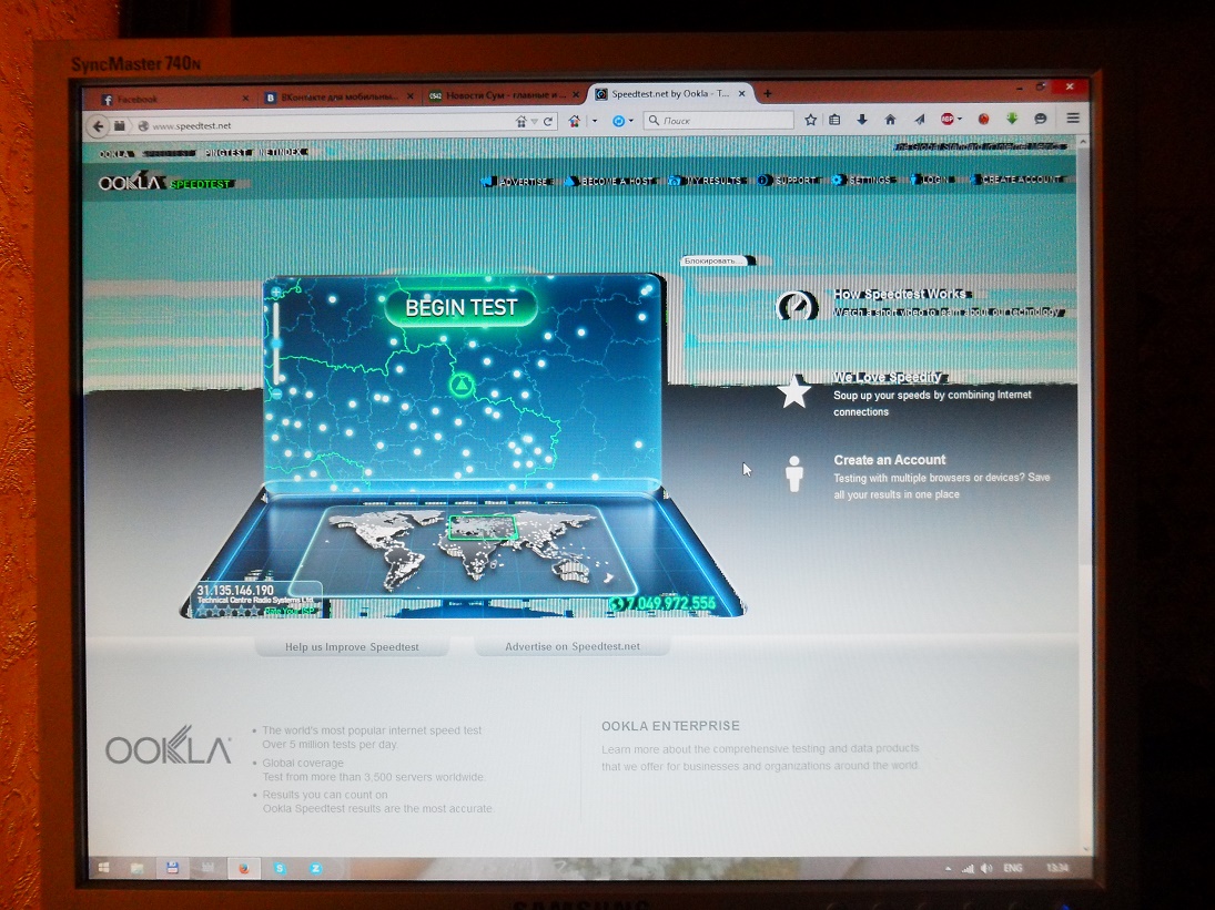

Всем доброго времени суток! На изображении монитора Samsung 740n иногда появляется дефект, фото которого я приложил. Проявляется на темных участках изображения. Это дефект монитора или проблему искать в видеокарте? Установил контрастную тему, чтобы лучше был виден дефект.
При контрастной теме
 Размер файла:  353.12 КБ
 Просмотрено:  377 раз(а)
На темных участках зеленая рябь
 Размер файла:  405.45 КБ
 Просмотрено:  361 раз(а)

bosch07, А подкинуть моник к другому компу не судьба?

Да пока нет такой возможности просто. Поэтому и написал.

30-контактный шлейф между "мозгом" монитора и матрицей проверьте. Скорей всего просто вывалился из разъёма.

Со шлейфом все в порядке. Подключал к другому компу - проблема все-таки в мониторе.
