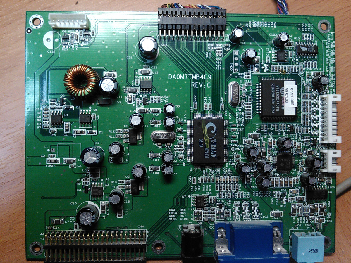

Здравствуйте. Прошу помощи побороть этого зверя. Не включается. На кнопку Power реагирует - загорается соответствующий индикатор, при подключении сигнала - тухнет, и не реагирует на кнопку пока шнур не вытащишь. Без сигнала включается/выключается с какой-то задержкой. При этом ни картинки ни подсветки нет.
Пробовал заведомо исправный БП, до меня пропаивали кнопку вкл - поменял, еще поменял 3 вздутых кондера: 2 в инверторе и 1 на МБ (330 мкФ не нашел, поставил 470). На стабилизаторах 3.3 и 1.7 присутствуют. Думаю еще посмотреть чистоту напряжений осцилом. Может не о том думаю, куда копнуть?

Может прошить?
Контроллер вроде Winbond его прокаливать не помогает, только менять.
Напряжение должно быть 1.8 вольта, а не 1.7.

SlonOFF, А литы вздулись по 5в?

Нет, 12в. На стаблизаторах 3.33 и 1.83. На днях должны притащить такой же моник, попробую прошивку дернуть.

Разобрался. Донора так и не дождался, а дело было в инверторе...
