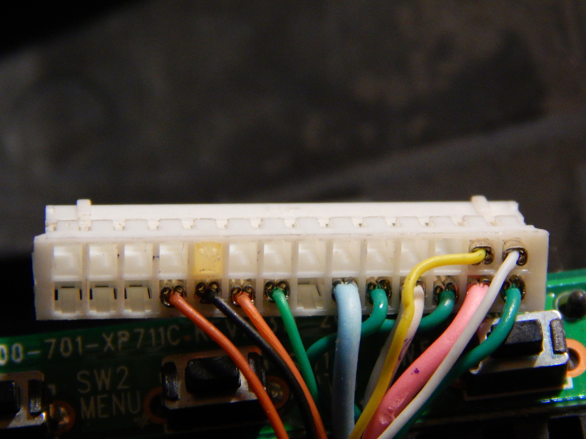

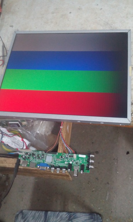

Добрый день ,подскажите что может быть матрица LTM170EU-L31 постоянно переключается ,поле ,черное,белое ,серое и 4 цветные полосы.

ser.batt, показывает, что тест проходит нормально улыбка

ser.batt, она уходит в самотест, куда ты ее подключаеш? если в другой мон то был случай, по лвдсу нога сидела на корпусе в итоге самотест, пришлось курить даташит и сравнивать со шлейфом, затем вычислил ногу и отключил от массы как раз в филипсе было в 17-ке

Я подключал лвдс по даташит матрицы и скалера вроде правильно , я конечно перепроверю , но а если ошибка как его вернуть в рабочее состояние?

ser.batt, да очень просто, отключить ногу от корпуса, в моем филе так было, самотест включался сразу при включении мона, дай ссыль на обе матрицы, вообще большенство матриц идут взамен без проблем главное это питание 5в на матрицу или 3.3 вольта , при условии что разрешение матрицы подходит , а дальше смотри шит лвдс

http://www.datasheet-pdf.com/PDF/LTM170EU-L31-Datasheet-Samsung-710589. Да я уже вроде давно делаю с китайских скалеров телевизоры но такой случай у меня впервые , ни че не могу понять ,правда еще не перепроверял .

Ну все + и - сигналов перепутал причем все , разъем на скалере попутал четные и не четные . Очень спасибо ,все работает ,тема закрыта .
