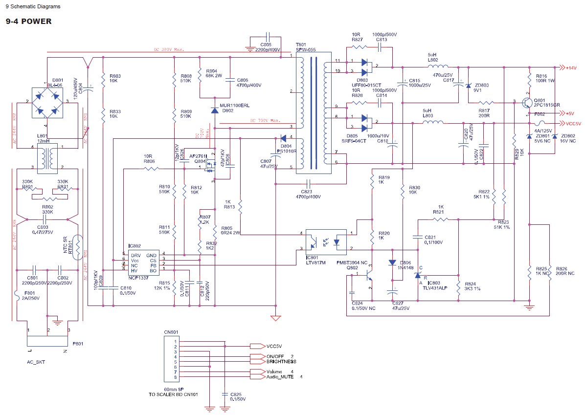

Произошел пробой на плате ILPI-139
В общем по собственной вине соскочила рука и щупом попал по диоду шотки D804 (Кстати есть расхождение со схемой, на плате он D805).
Пробило следующие элементы D804, Q804, R805, R812, R807 - как то так, После замены сего перечисленного при запуске через лампочку плата не запустилась и буквально секунд через 10 лампа загорелась и как не странно Q804 (2761Ia) все равно сгорел, хоть и без феерверка.
После очередных попыток выяснить причину уперся в тупик, мысль одна что то с трансом... Подскажите.

gavs
Сообщения: 1292
Сообщение #14 От 08/04/2016 11:33 цитата
aragog666 писал:
NCP1337 при этом выжить не могла. Стояли бы по выходу и Isense защитные стабилитроны - у неё были бы шансы, а так - никаких. R806 скорей всего тоже сдох.
При пробое силового полевика первым сгорает резистор датчика тока (здесь R805), после чего через обмотку трансформатора и ставший "гвоздём" транзистор выпрямленные 315V попадают на выводы микросхемы. Вообще все резисторы, даже внешне целые после "змея горыныча" нужно проверить на соответствие номиналу. Оптопару также лучше проверить (например с помощью тестера, резистора и батарейки или второго тестера) - до неё иногда тоже "долетает".

serega-64, gavs, SASHATOD, Вы что ,не понимаете мыaragog666, будим работать по новой методике При помощи паяльника 100Вт, пальца и СВЯТОГО ДУХА со схемой. Теперь будим по новому искать дефект.Пальцем потрогаем ,паяльником пропаяем,святой дух нам скажет брак и пойдем так дальше. А сюда обратилисьaragog666 что ,бы быстрее сказали люди добрые дефект в блоке У-9 С-7
aragog666
Сообщения: 28
Сообщение #17 От 08/04/2016 22:18 цитата
gavs, Тебе спасибо про оптопару не подумал, А для агрессивных товарищей скажу, да я ленив, ленив не потому что мне в лом все делать а потому что это всего лишь хобби для меня и не более!!! мне для развлечения хватает своего оборудования, что то сам собрал, что то приобрел, но ведь это ХОББИ))))
