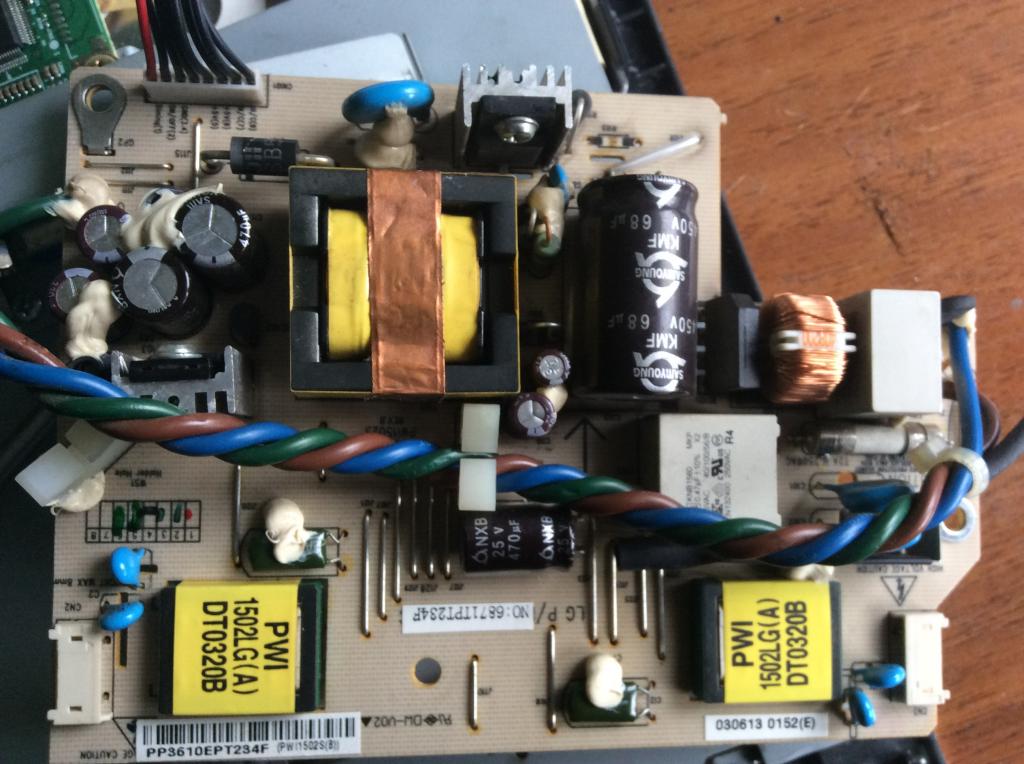

LG L1520B Помогите опознать деталь
  Список форумов » TFT-мониторы
skeemen
Сообщения: 9
Сообщение #1 От 14/11/2015 13:57 цитата
Помогите опознать, не могу найти схему, монитор LG L1520B, плата питания на фото. Те схемы что нахожу имеют внешний блок питания. Именно такой найти не могу. На фото я указал стрелками на отсутствующий резистор (R105) и не видно какая стоит шимка (IC101) из того что могу прочитать на ней 00D6 OCQ
Может у кого есть схема?
фото один
 Размер файла:  226.5 КБ
 Просмотрено:  395 раз(а)
  IMG_4328.JPG  112.72 КБ  Скачано: 382 раз(а)
vadim3008
Мастер Добрых Дел
Мастер Добрых Дел
Сообщения: 5819
vadim3008
Сообщение #2 От 14/11/2015 14:53 цитата
skeemen, а фото опознаваемого, поближе можно?
skeemen
Сообщения: 9
Сообщение #3 От 14/11/2015 15:03 цитата
Вот максимально как могу приблизить
  IMG_4331.JPG  139.37 КБ  Скачано: 391 раз(а)
igorasrex
Сообщения: 635
igorasrex
Сообщение #4 От 14/11/2015 15:33 цитата
Зайди сюда : http://remont-aud.net/ic_power/
А так из того что видно можно примерить :http://fa.itservice-bg.net/baza/ic_power/sm_data/DAP006_DAP6A_data.pdf
skeemen
Сообщения: 9
Сообщение #5 От 14/11/2015 17:40 цитата
Да, спасибо, похоже это DAP006 .. но только 100% нет гарантии, потому что по маркировке ...00D6
А схемы нет ни у кого на него? А то резистор еще непонятный отсутствует
gavs
Сообщения: 1292
Сообщение #6 От 16/11/2015 11:51 цитата
skeemen, А вот как выглядит NCP1200D6:
Насчёт схемы - скачайте несколько на NCP1200, например с FTP, да и в DATASHEET много чего полезного бывает написано.
skeemen
Сообщения: 9
Сообщение #7 От 16/11/2015 17:49 цитата
Спасибо большое! Это теперь точно она!
skeemen
Сообщения: 9
Сообщение #8 От 17/11/2015 14:34 цитата
Проблема в том, что не могу определить отсутствующий R105. Значит микросхема NCP1200D6 , и большой мосфет рядом - STP5NC70Z. Получается что с ноги 8 микросхемы через отсутствующий резистор идет на ногу S(3) этого мосфета. Не получается найти ничего в интернете. Помогите пожалуйста опознать этот R105
igorasrex
Сообщения: 635
igorasrex
Сообщение #9 От 17/11/2015 16:44 цитата
skeemen писал:
Получается что с ноги 8 микросхемы через отсутствующий резистор идет на ногу S(3) этого мосфета.
Где мы должны увидеть твой отсутствующий R105 с 8-й ноги?
Может с 3-ей ноги? Сделай как на любой из схем.
Или ты жадный клиент решивший сэкономить на ремонте и залезть самому? Если так , то знай, " скупой платит дважды".
подмигивание
gavs
Сообщения: 1292
Сообщение #10 От 17/11/2015 18:01 цитата
R113, ZD2 живы? Остальной обвес MOSFET проверен? А то сгорит всё при первом включении....
anton.ivanovich
Сообщения: 19
Сообщение #11 От 09/07/2016 16:48 цитата
Ребята , помогите пожалуйста, тот же самый R105 не могу определить - так как отсутствует, идет на 3 ногу выше указанной микросхемы.
Схему не могу найти именно такую же, но плата точно такая как на вышеуказанном фото
