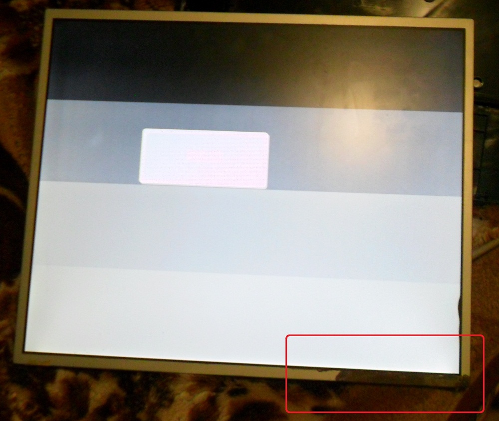

Всем привет.
И так ребята. У меня наблюдается такая проблема с монитором, в правом нижнем углу видно, что часть монитора работает не так, как нужно.
Мне интересно, что случилось, и на сколько ущерб серьезный, есть ли смысл нести в ремонт, или это уже нужно копить на новый монитор?

стекло в помойку

AmelNoah, У мониторов матрица стоит дороже монитора в сборе. А если её брать еще и производства самсунг, то на эти деньги можно два монитора купить.

так это уже никак не исправить, кроме как замены матрицы?
просто, оно не смотрится критично, все видно. просто одна часть в снизу показывает белым по сравнению с другим. Или, это уже все?

.......это уже все

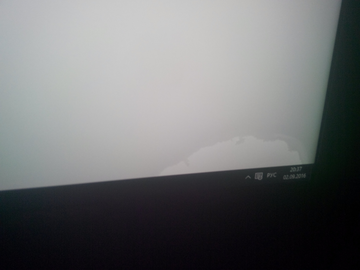

AmelNoah, Если на выключенном не видно этого пятна, то можно попробовать разобрать. Может кот нассал и оно в между плёнок в подсветку затекло.
AmelNoah
Сообщение #7 От 02/09/2016 19:47 цитата
Lenchik, говорят, что это случилось после того, как случайно рукой по монитору легко ударили (но удар был сверху, а не снизу), когда отключали его от проводов, а потом его протирали влажной тряпкой.
Пятна не видно на выключенном мониторе.

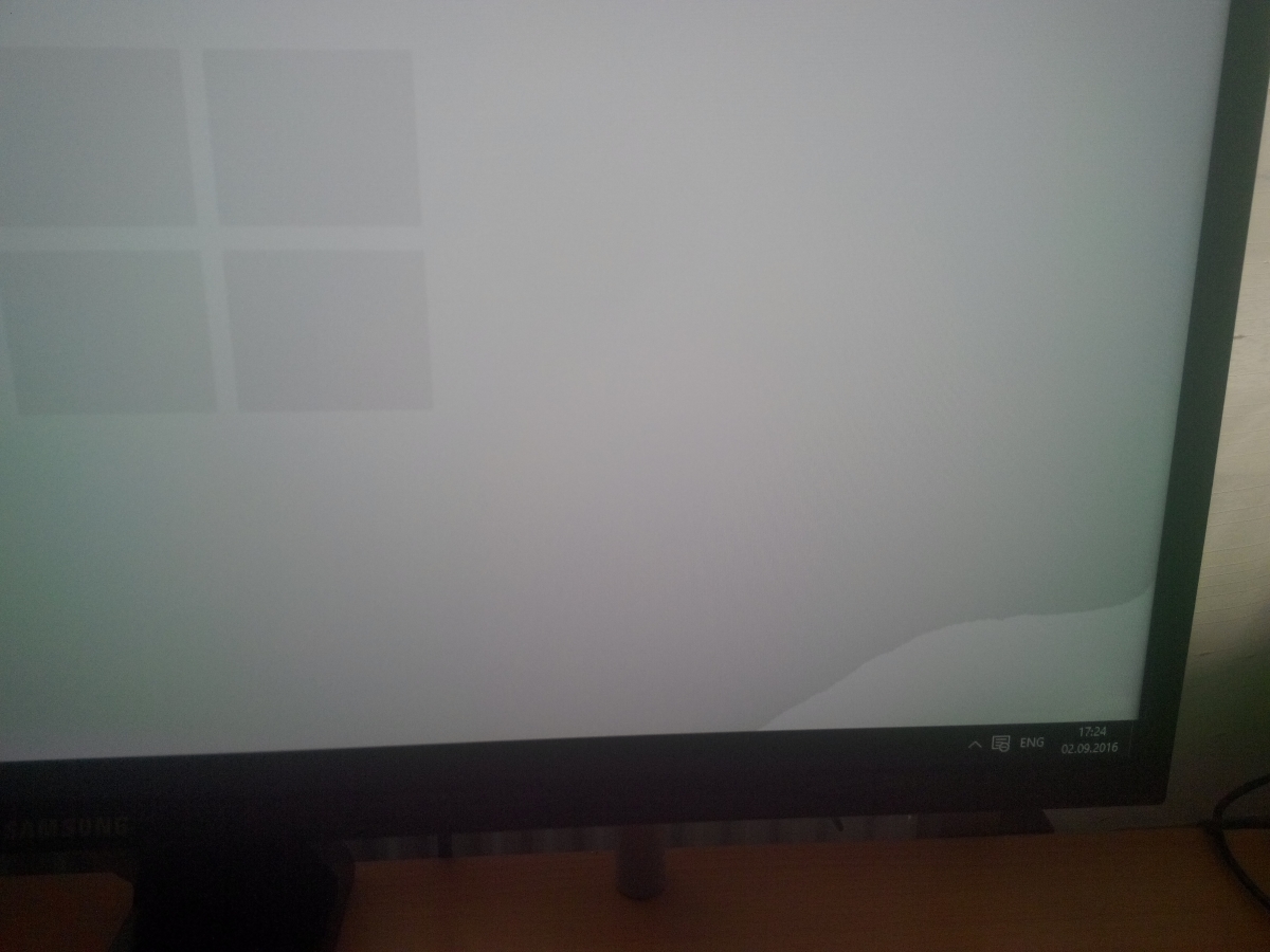

Объясните мне, как оно изменилось так.
Малую часть оно восстановило назад.

Тряпкой его имели слишком мокрой, щас сохнет и пятно меняется. Ляля мимо проходила.

Разобрать его надо пока мокрое и протереть. Если само высохнет, то разводы от солей содержащихся в воде останутся.

AmelNoah, попробуй разобрать матрицу и протереть,если не поможет ищи б.у.матрицу на форумах.

Осторожно надо только, что бы шлейфы от матрицы не оторвать.
