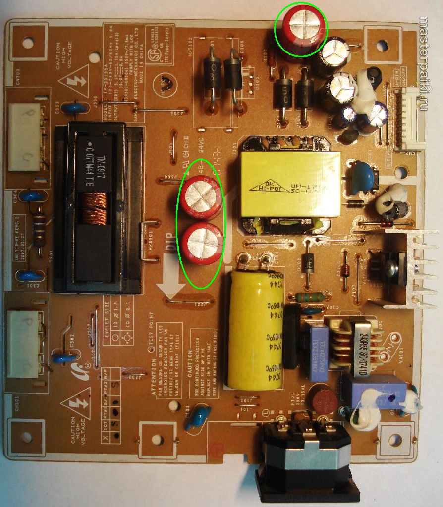

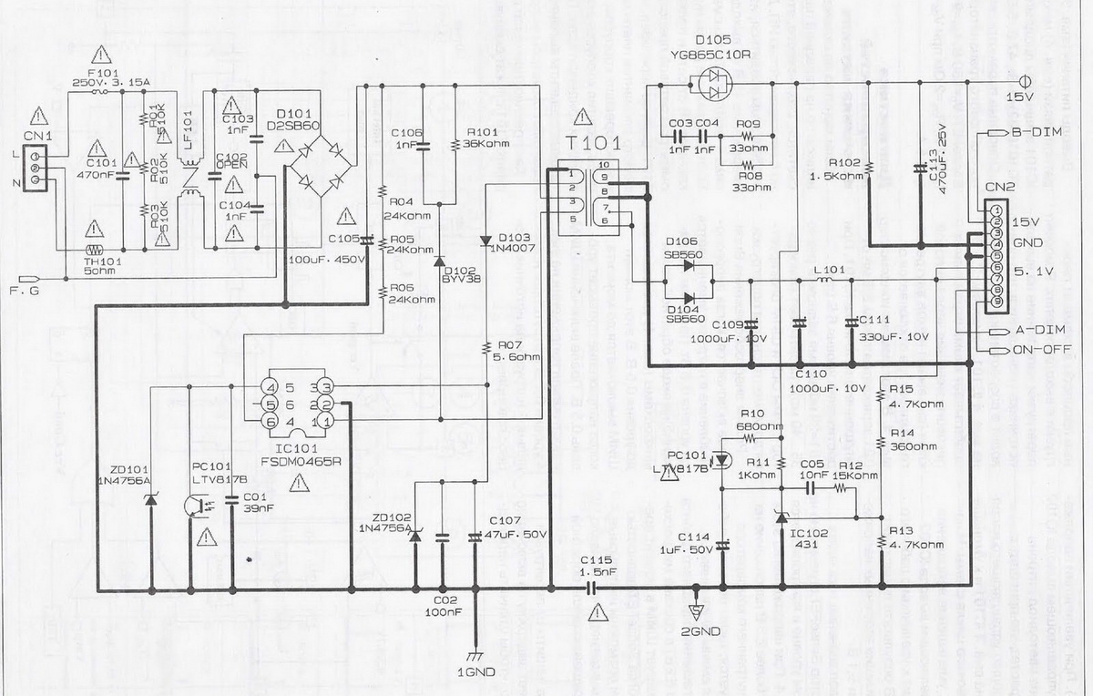

Доброго времени суток. Монитор Samsung 961BW с неисправностью: не включается. После вскрытия на блоке питания обнаружился перегоревший предохранитель F101. После его замены, подключив монитор через лампу накаливания, загорается индикатор включения и через 2-3 сек. вместе со вспыхиванием подсветки на доли секунды вспыхивает лампа накаливания и все тухнет. Затем процесс повторяется. Все это сопровождается характерным высокочастотным писком.
Диодная сборка D101 исправна, микросхему IC101 менял, микросхему IC102 менял, конденсаторы все заменены. По каналу 5,1 v - 5,3 v., по каналу 15 v. - 17,3 v. Если отключить лампы подсветки, то индикатор включения не тухнет, а лампа накаливания не вспыхивает.
Подскажите, пожалуйста, в чем может быть дело?
схема б/п

фото платы
 Размер файла:  326.08 КБ
 Просмотрено:  443 раз(а)

C107 менял?
Pasha8937
Сообщения: 20
Сообщение #3 От 06/01/2017 20:12 цитата
Нет, выпаял, проверил тестером, емкость в норме.
ДОБАВЛЕНО 06/01/2017 20:16
Интересно то, что уходит в кз периодически.

А компаунд на нем не тронутый?

Ребят, прошу строго не судить. Сейчас заменил конденсатор C107 как написали в первом сообщении. Ситуация поменялась. Теперь лампа не вспыхивает, индикатор не горит. Но слышны щелчки (2 щелчка в секунду). Похоже щелкает микросхема IC101/ Лабораторного блока сейчас нет под рукой.
