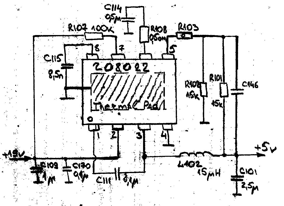

Прогорела, читается надпись 208022. Расположена в верхнем левом углу платы . Преобразовывала 19V в 5V, 3V.

al_mo
Сообщения: 23
Сообщение #6 От 03/10/2013 16:53 цитата
Спасибо! Похоже, но маленько не то. Вот разрисовал с платы.
  208022вкл.png  21.31 КБ  Скачано: 1715 раз(а)
Кр. Вован
Сообщения: 981
Кр. Вован
Сообщение #7 От 03/10/2013 16:59 цитата
al_mo, А по моему один к одному...
Wassaby
Сообщения: 783
Сообщение #8 От 04/10/2013 01:53 цитата
А по мне так ето MP2363 .
al_mo
Сообщения: 23
Сообщение #9 От 04/10/2013 08:56 цитата
Спасибо, други! Закажу, попробую поставить - отпишусь о результатах.

karabutak
Сообщение #11 От 09/12/2013 12:19 цитата
Это APW 7302b, пришел монитор с такой же проблемой.
TE
Сообщения: 10199
Сообщение #12 От 09/12/2013 14:08 цитата
Судя по двум буквам TI на втором фото, изделие Texas Instruments. По маркировке ничего не находится, но есть подобные TPS54335 и TPS54336.

gavs
Сообщения: 1292
Сообщение #14 От 22/05/2017 15:42 цитата
al_mo, Оригинал - SN1208022:
Аналог можно поискать в базе данных - назначения выводов по схеме можно определить. Ну а дальше - сравнение DATASHEET cо схемой.
