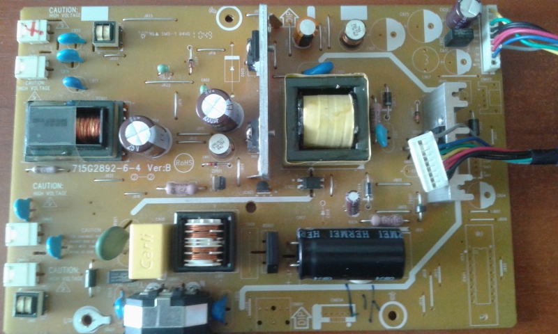

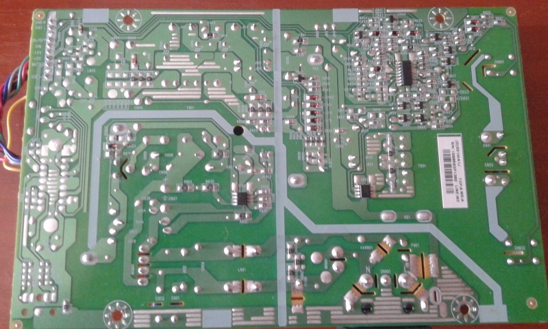

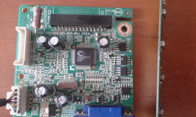

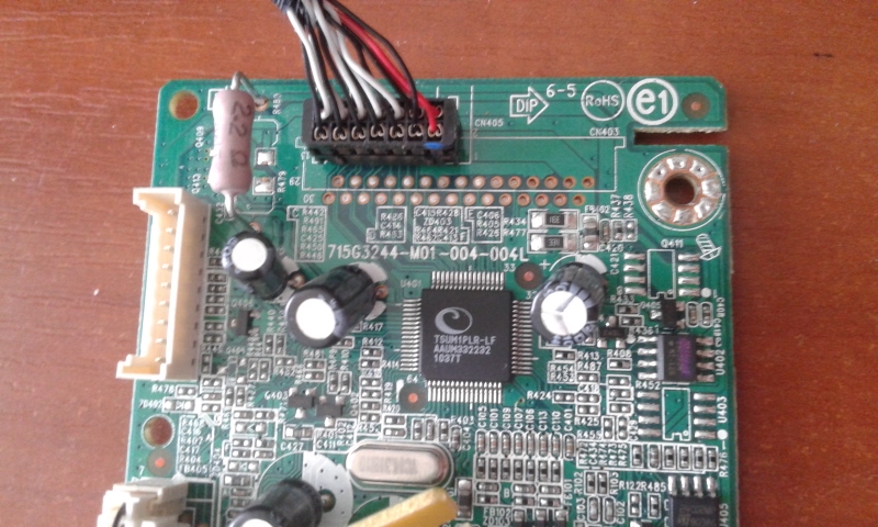

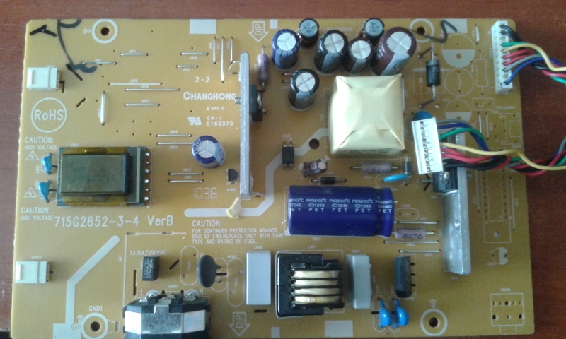

Помогите пожалуйста или подскажите!!!?? Есть монитор Asus с целой матрицой ну что то с блоком питания 715G2892-6-4! Дали мне монитор с
с разбитой матрицой но рабочей электроникой с блоком питания 715G2852-3-4 (шим инвертора TL4941), в них подключения к плате скалера по контактам, напряжению абсолютно одинаковые. И вот когда подключил плату 715G2852-3-4 к монитору Asus то подсветка заморгала и через секунд 3 выключилась, отключил контакт DIM подсветка засветилась нормально на все равно через секунды 3-4 вырубается.
Может кто подскажет можно их взаимозаменить или отключить защиту инвертора что бы не вырубался (блок питания подключал на родную плату скалера монитора Asus может она не подходит к нему, при включении заставка появляется и несколько секунд горит нет сигнала на экране и тухнет)

плата скалера от 715G2852-3-4
 Размер файла:  256.23 КБ
 Просмотрено:  394 раз(а)
плата скалера от 715G2892-6-4 (на неё мостил рабочий блок питания)

Они расчитаны на разное количество ламп. У матриц с двумя лампами номинальный ток через лампы несколько больше, поэтому от и "защищается" от "неродных" ламп. Если отключить защиту, лампы скоро сдохнут. DIM также бывает DC и PWM. Повозившись одно можно переделать в другое.
В общем - скачиваете схемы, DATASHEET на матрицы и смотрите, как "творчески доработать" БП....
Обычно оказывется что проще найти это "что-то" в родном БП.
