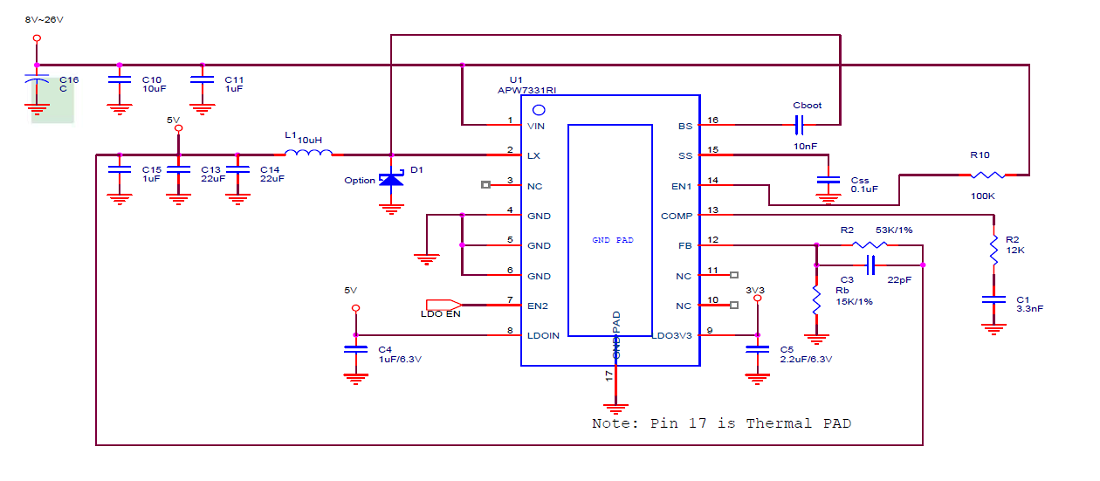

Добрый день ! Попал аппарат со снятым конденсатором С315, подскажите номинал . Схему не нашел. Сидит на первой ноге APW7331, второй на массе. Схему не нашел , по даташиту похоже на 10 мкф. Спасибо!

ulyanoff1, А шо мешает поставить,религия? подшучивать, дразнить улыбка
Да и шо изменится если ты поставишь от 1 до 20мкф? подмигивание

Спасибо ! улыбка Принимается, мешает цена на APW. Думал может у кого есть такой блок под рукой. Вечером попробую. Так там можно их "напараллелить" и больше. Сбило с толку - кондер C_boot по 16 ноге apw . Сначала подумал на него.

ulyanoff1, Ну так первая нога это VIN и шо там не понятно хммм... улыбка
Если нима такого, можешь примерно поставить разницы по пульсациям ты там не увидишь подмигивание

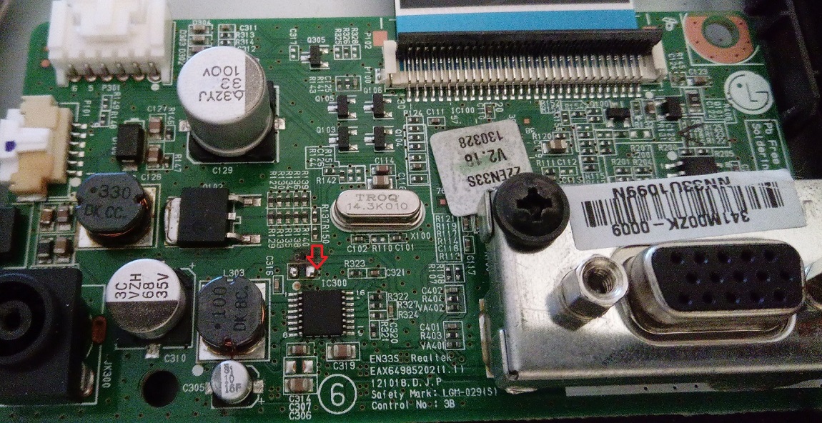

Дело сделано - с ткона от матрицы снял кондер 10 мкф , установил. Все пошло. Пришлось повозиться с разьемом питания, у LG это такая проблема, как оказалось.Контакт центральный всё время "разгибается" и теряем контакт. И даже разъем подплавился, см фото. И замену найти сложновато. Итог - монитор ожил. Всем спасибо , тему можно закрыть.

ulyanoff1, Да пожалуйста,адекватным людям всегда поможем подмигивание улыбка
Запаял кондёр красиво я так уже не смогу зрение не то недовольство, огорчение
