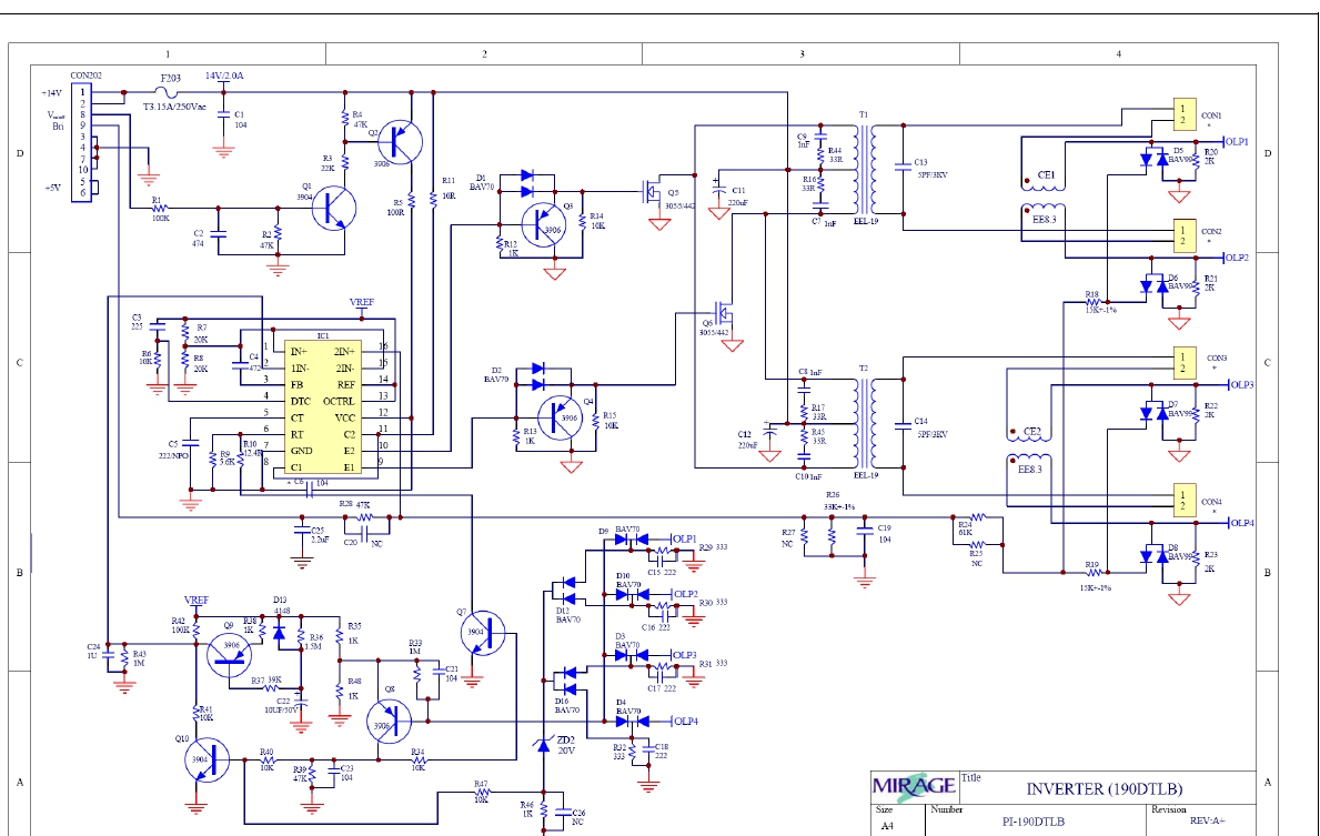

доброго времени суток! подскажите товарищи) сгорела одна лампа из 4х как отключить обратную связь на этот канал для запуска на трех или на двух лампах. кусок схемы прилепил.

Не стоит ничего отключать.Лучший вариант заменить дохлую лампу.В крайнем случае,подключить вместо неё имитатор (кондёр 1000 -2000 пкф.на 2 - 3 Кv).

alien2642, Вы по всей видимости в ремонте полный ноль? А куда вы будете девать напряжение идущее на лампу?
Скажу вам по большому секрету, если вы отключите защиту, а лампы не будет, то плата прогорит до дыры.

водник1953, А зачем так много 2000пкф? ИМХО 45-80пкф достаточно.
водник1953
Сообщения: 501
Сообщение #8 От 27/06/2017 10:03 цитата
SASHATOD, это чисто из моего собственного опыта.Я уже значительно более десятка лет ставлю вместо ламп такие кондёры (наготове небольшая кучка с подпаянными ламповыми разъёмчиками) тем,кто не желает платить за полноценную замену ламп подсветки.Проходит в 95% случаев.

водник1953, Спросил потому шо пробовал ставить 1000-2200 не понравилось.
А вот на 19ку 45-60 нормально себя чувствует аппарат.
Хоть предпочитаю менять лампы но бывает всякое улыбка

SASHATOD, естественно,что лучше заменить лампы,но ,с другой стороны,если клиент отказывается платить за замену адекватную сумму,то за спасибо,я работать не буду и предлагаю вариант с тремя лампами за меньшую сумму.

С тремя лампами это полный отстой. Если что, то надо две лампы оставлять, одну сверху, одну снизу. Тогда подсветка будет равномерной. При двух лампах можно и один из трансформаторов отключить, заблокировав защиту.

Сообщение #13 От 27/06/2017 10:36 цитата
