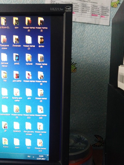

на мониторе VA2213w, справа от рабочего стола вертикальная черная полоса во весь экран. В настройках разрешение стоит 1920х1080.
Авторегулировка не помогает, ручная тоже, драйвера менялись но толку нет. Подскажите что делать?

нет все работает, но полоса справа примерно шириной 2-2.5см во всю высоту экрана. Вообщем рабочий стол не во весь экран. Но разрешение стоит как положено

в настройках видеокамеры тоже стоит 1920х1080, в ручном режиме на мониторе растянуто по горизонтали на максимум, но все равно до края монитора рабочий стол не доходит

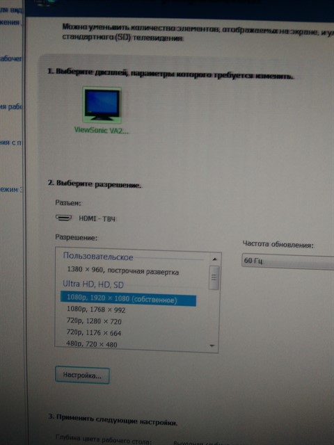

вот фото экрана, разрешение экрана и разрешение в настройках видеокарты
ДОБАВЛЕНО 12/07/2017 07:14
вот
  P_20170712_110428_480x640.jpg  110.2 КБ  Скачано: 303 раз(а)
  P_20170712_110513_480x640.jpg  63.59 КБ  Скачано: 312 раз(а)

видеокарты 2. Одна вообще новая и обе так показывают. Убираю разрешение на 1680х1050 то все нормально, рабочий стол на весь экран.
ДОБАВЛЕНО 12/07/2017 09:35
подключаю через HDMI к телевизору, все нормально. Может быть что то в мониторе полетело?

irina1990, Желательно описать проблему максимально продобно. Модели видеокарт, операционная система, как подключён монитор. Проверьте информацию о видеосигнале в OSD-меню монитора. Что пишет утилитка MONINFO о допустимых видеомодах?
Отключите масштабирование в панели управления видеокартой. По умолчанию оно обычно включено. Моник старый, современные системы нередко неадекватно понимают старый EDID.

radeon r7 240, gtx 1050, и без видеокарты с графическим ядром i3 2120 везде один и тот же случай.
Драйверов на сайте vieqsonic нет, послдние драйвера от 2008 года.
процессор i3 2120 3.3Гц
оперативка 2х4гб
ДОБАВЛЕНО 12/07/2017 12:38
масштабирование отключено, не помогло недовольство, огорчение

irina1990, Монитор входное разрешение "понимает" правильно (меню OSD "информация")?
irina1990
Сообщения: 8
Сообщение #16 От 13/07/2017 17:24 цитата
да, в меню пишет 1980х1020

irina1990, А в OSD меню банально размеры не пробовали выставить? Автоподстройка по аналоговому входу нередко ошибается.
Вкладка "Manual image adjust". Лучше использовать специфические тестовые поля вроде TAKИХ
