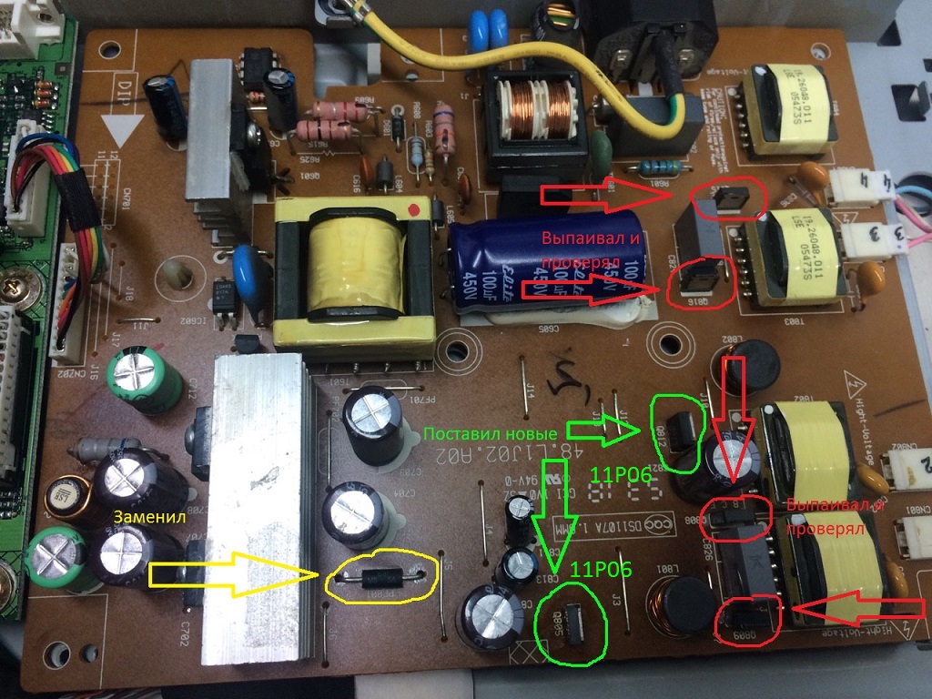

Монитор BENQ FP71G X. Модель: Q7T4
В начале включался(лампочка загоралась зеленым) но экран ни как не реагировал. Поменял все транзисторы (6 шт.) возле трансформаторов и конденсатор который самый большой.
При ВЫКЛючении монитора лампы подсветки не выключаются (так и горят пока не выдернишь шнур). Нажимаешь на включение - работает.
 Размер файла:  210.65 КБ
 Просмотрено:  348 раз(а)
Primary

Как прозвонить транзистор 11P06? Он обычным способом не звонится. В нэте не нашел.
Купил транзисторы 11P06 а у них посередине ноги нету. Пришлось припаивать ногу.

NEZAKON, у тебя конкретно спросили, что у тебя на BL_ON при ВЫКЛючении монитора.

NEZAKON, проблема у тебя не с 11P06, а с другой стороны.

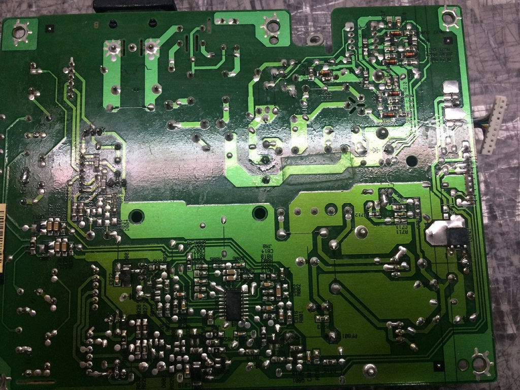

Там с обратной стороны мс инвертора в sop-16 корпусе. По идее tl1451a у нее отдельного вкл судя по даташиту нет. Просто на 9 ногу подается питание.
https://ingeneryi.info/uploads/posts/2015-11/1446625601_mon_jk6.gif
Вот схемка примерного включения. Она или нет не суть.
Смотри. Когда bl_on активен у тебя открыты транзисторы q801 q802
Гасишь моник на базе 801 становится ноль, он закрывается и плюс приходит на базу 802 и соотв тоже закрывается обесточивая мс инвертора
Я бы посмотрел обрыв и кольцевые для резисторов до базы q802 ну и в целом посмотрел бы сколько относительно земли на
базе 801 и 802 когда моник включен и когда выключен. И заодно прозвонил бы 802, а то он в режиме ключа работает мож пробило

5A EEJNK
TL1451A
ДОБАВЛЕНО 11/01/2018 07:26
Транзисторы 802 и 801 проверил - нормально. Резисторы которые к ним идут тоже показывают правильное значение, а вот транзистор 803 на плате показывает значение во все стороны около 950
 Размер файла:  364.38 КБ

на базу Q802 13.7 вольта приходит это когда включен и и когда выключен 12.7 вольта
NEZAKON
Сообщения: 23
Сообщение #10 От 11/01/2018 08:32 цитата
Когда в выключеном состоянии на базу 801-го питание не идет, но напряжение колектор эмитор есть 13.5 вольт. Но когда его прозваниваешь на целостность он работает
ДОБАВЛЕНО 11/01/2018 08:33
Получается он не работает 801???

NEZAKON, у тебя или Q801 течет (возможно какой нибудь потенциал на базе) или Q802 пробит. Сделай замеры на Q801 когда включен и выключен монитор.

замеры 801: (включен)
на базе 0.64 в
на коллекторе 0
на эмиторе 059
ДОБАВЛЕНО 11/01/2018 08:56
выключен:
база 0
коллектор 0
эмиттер 13.5 в
если я конечно коллектор с эмиттером не перепутал
коллектор это который возле базы?
foxter-x
Сообщения: 1503
Сообщение #13 От 11/01/2018 08:58 цитата
NEZAKON писал:
на базе 0.64 в
на коллекторе 0
на эмиторе 059
Монитор точно включен? А что на R815 с другой стороны (не со стороны базы 801)?
NEZAKON
Сообщения: 23
Сообщение #14 От 11/01/2018 08:59 цитата
мож поменять их оба?

Сообщение #15 От 11/01/2018 09:00 цитата
Загугли распиновку корпуса sot-23
сфоткай крупным эти два транзистора.
дай замеры
а)когда моник ввключен. база 801 относительно земли, база 802 относительно земли. 9 нога относительно земли
б) то же самое когда моник выключен. Прям на картинке нарисуй где ты меришь и давай сюда. А то я так нифига не пойму

3,24 вольта на R815
foxter-x
Сообщения: 1503
Сообщение #18 От 11/01/2018 09:04 цитата
NEZAKON, замени 801. Сначала его сними и без него попробуй включить монитор. И проверь R815.
