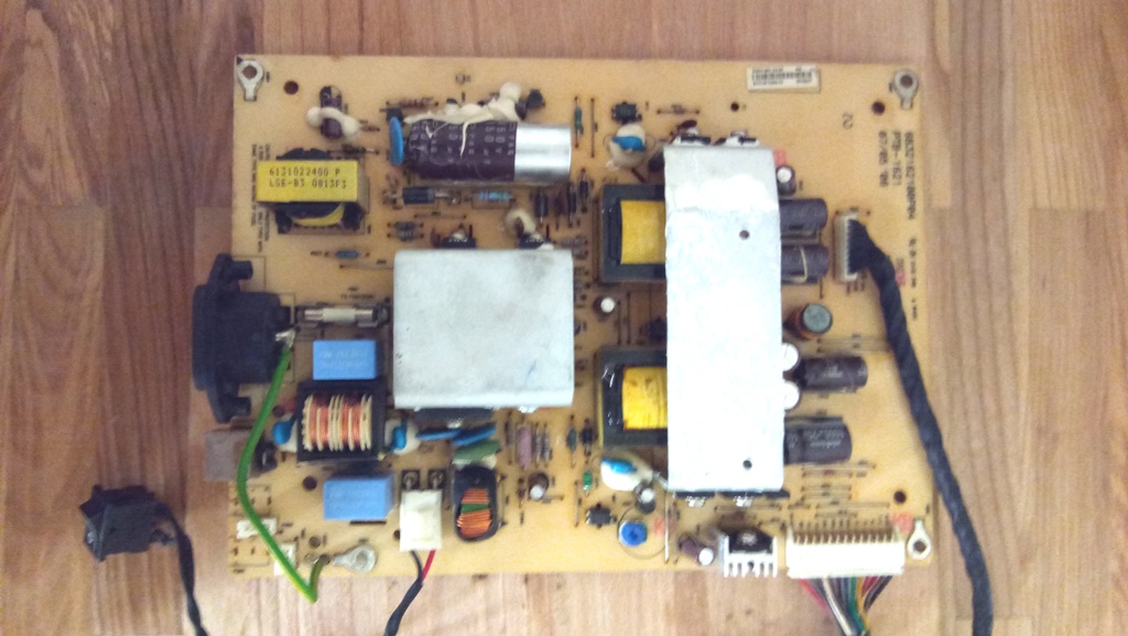

Всем добрый день!
Сгорели лампы (Acer X243H), решил заменить на LED.
Заказал из Сингапура новые. Все дошло как надо.
На лампы можно подавать напряжение от 9-30 В и будут работать.
Думал сам справлюсь, но понимаю что не смогу. Если питание найти для них не большая для меня проблема, то сделать так, чтобы регулировалась подсветка сам не смогу.
Помогите пожалуйста точным указанием, что куда надо припаять. Отнес бы мастеру, но нахожусь в таком месте, что мастеров нет. Или есть, но такие кому страшно доверять. Моник очень нужен для работы.
Заранее огромное спасибо!
Схемы и фото прикладываю.

| Что написано на микросхеме? |

Все получилось! Ура! Оказалось не так трудно как я думал.
GND, ON/OFF и BRIGHTNESS это соответсвенно 13 7 8 контакты
А 27В нашел где-то на плате... ))
Свет получился немного холодным, но это не страшно, главное — все снова работает.

штатный инвертор надо отключать.
попадался такой же моник с дохлой лампой. что-то часто они дохнут на этой модели. |

| Ну как где? Два трансформатора у разъемов ламп, на них идет питание, вот его надо откусить перемычку или дорожку перерезать... Только я не понял, какой инвертор греется: штатный или для светодиодов? |
Evgeniy1978
| ааа вы про эти 2 катушки (слева на фото)? а можно их просто выпаять? |
zubr005
штатный инвертор без ламп и так не работает, зачем что-то там резать.
