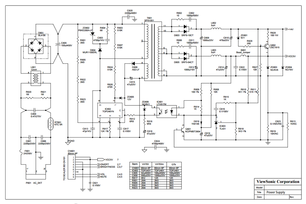

Имеется монитор Viewsonic VA703B-3 (VS11359)
Плата БП ILPI-023 Rev.B
Перестал в определенный момент включаться.
При разборе - повздувались конденсаторы.
Сразу же заменил все электролитические конденсаторы на плате (не изучал поведение до замены).
После замены конденсаторов наблюдается картина:
Лампы подсветки загораются на секунду. Гаснут. Через 5-10 секнуд снова попытка разжечься и снова гаснут.
Что сделано:
1. Загуглен интернет и излазен данный форум.
2. Проверены диоды, резисторы и конденсаторы вокруг ШИМ.
3. Замена ШИМ TOP246YN.
4. Замена el817 на PC817.
И прочие проверки.
Без нагрузки +5 и +14 держится ровно
Под нагрузкой +5 скачет от 0,5 до 5 и так циклично.
Подскажите в какую сторону еще посмотреть?
ДОБАВЛЕНО 29/01/2017 21:34
Заменены:
IC802
IC801
По сервис мануалу:
"Check the C pin voltage of IC803 if 3V"
IC803 маркировано как AS431A
На этой ноге 3.7V
Не могу найти в шаговой доступности данный элемент для замены "для проверить"

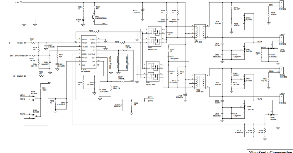

P.S. Прилагаю схему инвертора
QIP Shot - Screen 078.png 172.07 КБ Скачано: 629 раз(а)
Telik
Сообщения: 1966
| Транзисторы нет смысла менять. Скачет ведь 5 вольт питание! Номинал замененных емкостей такой же поставили? Не меньше? Возможно, что неисправна шимка инвертора. Надо поднять R521 и посмотреть просядет ли 5 вольт? |

r804 обгорелый, номинал не уплыл?
q801 защита от превышения напряжения? |
